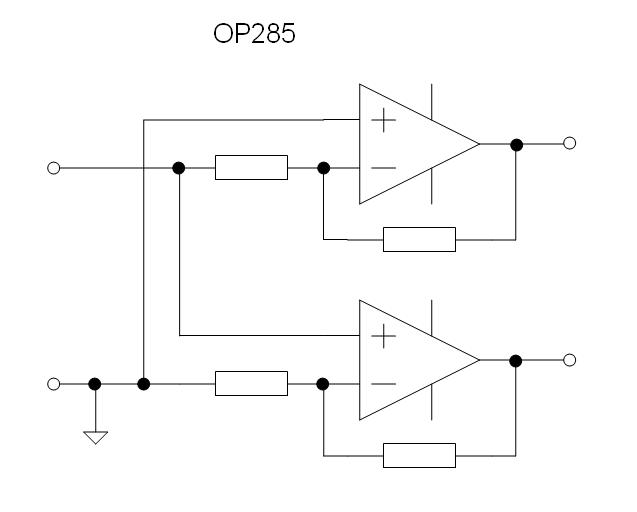

Ma un invertitore fatto così (fatto lavorare a basso livello):
non dovrebbe sulla carta avere prestazioni superiori a qualsiasi invertitore a valvola o a trasformatore? (vicino all'idealità)
Usavo questi integratini in tesi di laurea e erano mirabolanti.

Hai ragione... ma non sono a valvole!Ma un invertitore fatto così (fatto lavorare a basso livello):
