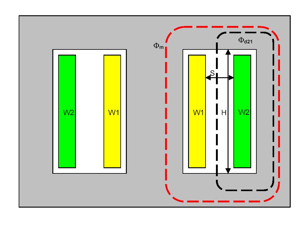

Originally posted by plovati - 01/02/2007 :  12:44:51
Piergiorgio, ti ho fatto un disegnino:
semplificando molto: il flusso FId21, generato dall' avvolgimento W2 nello spazio S x H che separa i due avvolgimenti, intercetta la chiusura esterna del nucleo, MA NON SI CONCATENA CON W1. Resta quindi un flusso disperso, indipendentemente dal materiale magnetico usato per il nucleo. L'induttanza dispersa ad esso collegata dipende quindi solo dalla geometria e dalla permeabilità magnetica del materiale che separa i due avvolgimenti (regione S x H), tipicamente aria o dielettrico e quindi mu-r=1.
Il circuito magnetico, dove presente, funge solo da schermo magnetico per i flussi dispersi.
Spero sia chiaro.

Tutto chiaro. Grazie mille.
E se allora usassi una lamina di mumetal al posto della carta :)
L'unica strada percorribile potrebbe essere quella di avvolgere in multifilare con fili isolati Tefzel. Ho già accenato la cosa al trasformatorista che mi ha guardato preoccupato...

Originally posted by plovati - 01/02/2007 :  15:52:38
Dove fra i due avvolgimenti? Aumenteresti paurosamente l'induttanza dispersa!!!
