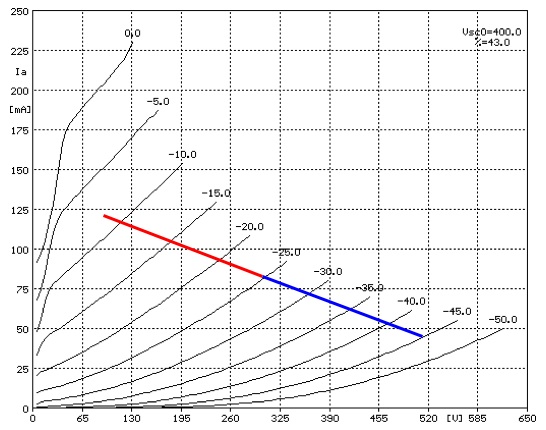

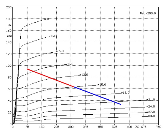

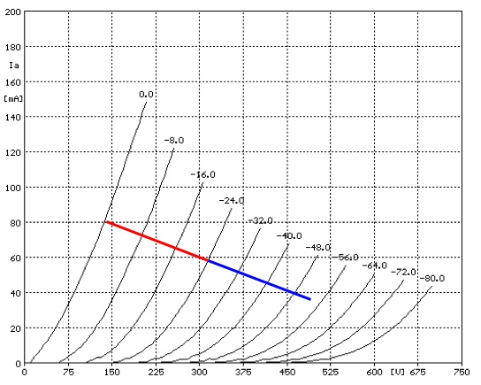

Ho provato a tracciare delle rette di carico a 5000, 8000 e 10000 ohm, ma la distorsione a triodo mi sembra molto elevata anche se di basso ordine.
Ho tracciato queste curve di carico per 8k e mi sembra che dove si comporti meglio è nella configurazione a tetrodo, sia per la potenza sia per la distorsione, anche se ho paura che si alzi l'ordine delle armoniche:
se sto sbagliando qualcosa mi farebbe piacere esser corretto, come ho già detto è il mio primo tentativo di progetto serio.
Volendo usare la tecnica della cancellazione armonica che topologia per il driver conviene tentare?
Il cascode che genere di comportamento ha dal punto di vista spettrale? Simile ad un catodo comune?
Per il negativo di griglia ho anche altri piccoli trasformatori, ora devo guardare. Quello da 55V+55V è da 200VA e mi sembra uno spreco.

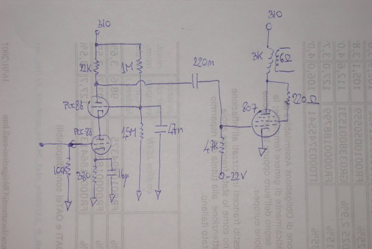

Ci ho provato:
ma sono in difficoltà a progettare il cascode.
Può funzionare?
email: blupicchio chiocciola yahoo punto it
Può funzionare?
Ciao Francesco,
è perfetto, c'è solo qualche piccola modifica da fare.
- sul catodo della PCC88 bassa, direi 470ohm al posto di 380.
- sull'anodo della PCC88 alta, 10k al posto di 22k.
- Il partitore per polarizzare la PCC88 alta deve essere scambiato: 1.5meg sopra e 1meg sotto.
- controreazione: togli il C da 16uF (in ogni caso, se ce lo volessi mettere, servono molto di più di 16uF). Da uno dei terminali del secondario del TU, fai partire un resistore da 2.7k, parallelato con un condensatore da 470pF, e collega questo parallelo al catodo della PCC88 bassa.
Dovrebbe fare circa 3W con una distorsione accettabile e un DF quasi 10 su 6ohm. Ci vogliono quasi 2Vrms per pilotarlo però, è il caso di mettere un preamp in cantiere
Spero di esserti stato d'aiuto!

Grazie tantissime Giaime mi sei stato di grandissimo aiuto.
Le due resistenze da 1M e 1,5M le ho scambiate scrivendo, ma le altre cose non avrei saputo risolverle.
Ora che ho un progetto, raccolgo tutto il materiale mancante (i TUU in particolare) e accendo il saldatore che da troppo tempo è freddo!
Ringrazio anche gli altri che mi hanno dato i vari consigli e se ne avete commenti, possibili miglioramenti o che altro rispetto il piccolo progettino vi prego di farmeli.

Se posso fare un'aggiunta a quanto ho già detto, ti consiglierei (se hai qualche strumento di misura a disposizione, anche il PC può esserti di grande aiuto) di lavorare con vari stadi pilota, per trovare quello che ti suona meglio e che raggiunge le prestazioni migliori. Ci possono essere varie alternative, anche con le cose che hai già a casa.
Inoltre, io fossi in te proverei anche a battere la strada di usare le 807 a tetrodo, con reazione catodica, grazie agli avvolgimenti appositi del TUU.
Le griglie schermo in quel caso sarebbe bene fissarle ad un potenziale ben stabile: degli zener vanno bene, meglio ancora un regolatore. Per iniziare va bene anche un RC con un condensatore generoso.
Facci sapere!
Facci sapere!

Ho appena preso un oscilloscopiaccio usato :p , ma gli spettri eventualmente li dovrò fare con la scheda audio. :o
Intanto monto questo e spero che funzioni, poi..... il grande dubbio che ho è se un cascode di pcc88 ce la fà a pilotare la griglia della 807 quando comincia a trovarsi vicino gli 0V.
A proposito del guadagno, con la capacità catodica Av=gm*Ra=125, ma senza capacità catodica a quanto scende?
L'eventuale pre verrà dopo che questo progetto suonerà, non mettiamo troppa carne al fuoco altrimenti il saldatore rischia di rimanere spento!!!
