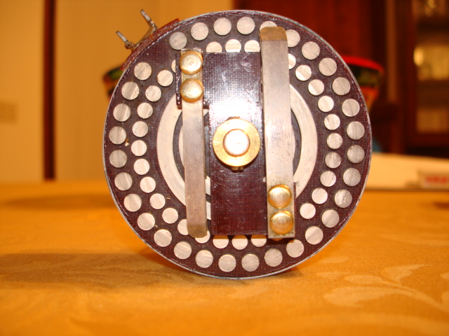

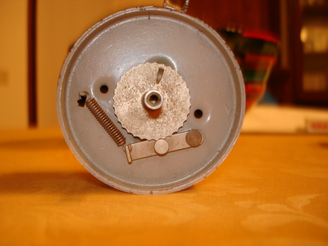

non ho capito bene che cosa sia. Si chiama we 138.3. un mostruoso arnese a 31 posizioni. qualcuno lo conosce?... a una prima misura, è pure lineare
Messaggi: 6587
Has thanked: 26 times
Been thanked: 26 times
rettifico. Mi avevano detto che era a trasformatore. Non lo è . E' un bellissimo attenuatore a L.

Mario ... tu conosci gli attenuatori DAVEN (imperativo categorico) ...
Messaggi: 6587
sono troppo inerte per cercare di fare bella figura cercando in rete al volo :D Cosa sono?
Originariamente inviato da mariovalvola - 25/01/2007 : 17:52:52
Sono qualcosa di assolutamente identico (quasi) al we di cui hai postato la foto
Messaggi: 10597
Been thanked: 7 times
... però disponibili anche in tante impedenze e topologie (H, T, L) ... fatti molto bene meccanicamente ed utilizzati prevalentemente in macchine da studio.
Insomma se la menano con questi attenuatori ladder e te li fanno pagare un pozzo di soldi (almeno certune marche) quando sono una cosa bella vecchia vecchia ed in rete su ebay si trovano oggetti molto ben fatti a prezzi molto inferiori.
Originariamente inviato da gluca - 25/01/2007 : 20:45:25
Piccolo appunto: in condizioni NOS i Daven, e ancor più gli Shallco, sono oggetti niente affatto economici
