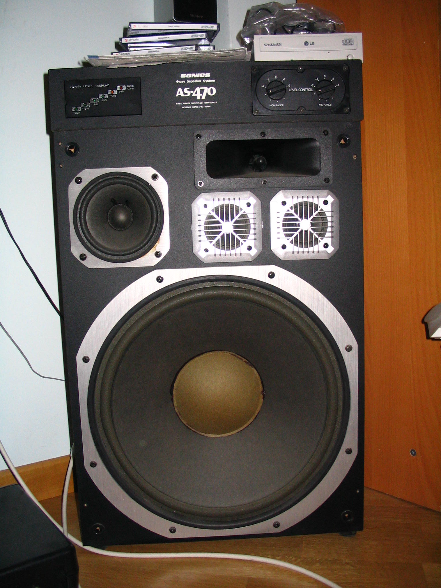

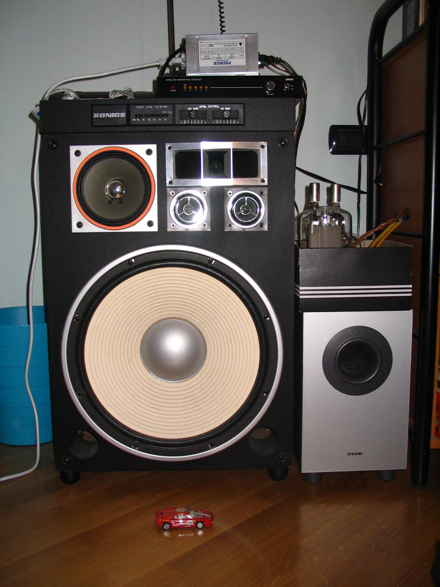

ll ragazzo ha xò omesso di descrivere il suo sistema audio costituito da questi quattro diffusori gestiti da un vecchio amplificatore sony (ma non mi ricordo il modello, comunque dovrebbe essere sulla settantina di watt)
le due frontali
le due posteriori
se non erro i woofer dovrebbero essere da 40centimetri
saluto e ringrazzio anticipatamente del aiuto dato al ragazzo
le due frontali
le due posteriori

io smonterei gli accrocchi, misurerei i componenti (il woofer grigio mi pare essere un Fane serie Studio da 15" che ora non fanno più...) e rifarei un sistemone più serio...

Il problema semmai è la Ferrari sul pavimento

e pensare che al inizio gli volevano prendere un dolby 5.1 modello CARREFOUR!!!!
poi ho convinto un po di gente che come ragalo di copleanno a parità di prezzo erano meglio 2 casse da 100W piuttosto che un impianto surround da 300(mi vergohno a mettere la vu-doppia dopo quella cifra)
... in seguito gli ho proposto l'affare delle posteriori che erano rimaste invendute ...
Che il ragazzo non si è lasciato sfuggire
Per chi chiedeva cosa ci fa lì una GU-81M io dico ovvio è un altro TESLARO

Mia personalissima opinione, hai 4 casse con woofer da 47cm, potresti tirarci fuori un diffusore più ""audiofilo"" ed equilibrato rifacendo i cabinet ed usando i componenti in modo diverso, le tue casse essendo dei prodotti destinati a sonorizzare discoteche ecc... sono accordati piuttosto alti e comunque il loro scopo è ottenere un' alta efficenza, appurato che 2 casse sono sufficenti e non ne servono altre, con uncabinet adeguato dovresti avere tutte le basse frequenze........
un sub lo vedo assolutamente insensato, secondo me devi solo rivedere il progetto.
Potresti vedere se riesci a farci un 3 vie ma bisognerebbe sapere le caratteristiche degli altoparlanti che hai
Sò bene che comincia a diventar un discorso complesso, magari dovrai misurare tutti i componenti obbligatoriamente rifare i crossover ecc....
