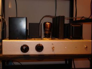

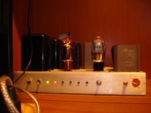

Con gli strumenti residui, avendo dovuto restituire la clio al legittimo proprietario, posso dire che il giocattolo si comporta bene. Ho preferito usare il tango np-8, (10k 600ohm). sono lineare da 20Hz a 20Khz a -.8dB.
guadagna 3,8 volte su trasformatore d'ingresso a 600 ohm. a 1V in uscita, penso di essere lontano da distorsioni forti. A 8 volt, non si deforma la sinusoide neanche a 20 Hz. :)

...oggi ho avuto modo di verificare anche le a408/re084. Loro sono una mezza delusione. i 20Hz 20Khz li vedono a -3dB. Ho sempre notato che le bruttissime ( a vedesi) L610, si comportano alla grande. (Liguria-Germania 2-0)
Adesso mi stavo accingendo a usare (tenute tranquille) le mitiche re134. Ottengo un guadagno di 2,63volte. La risposta risulta ovviamente più estesa. Si vedrà all ascolto.

...Ho notato che i vantaggi del pre dht li cogli maggiormente con finali completamente dht . (lapalissiano). Ho, per questo motivo recuperato il vecchio catafalco (quello della prova in SE del trasformatore d'uscita universale....il circuito, però, è completamente diverso) per avere la catena tutta a riscaldamento diretto. Non so se è il ritorno al SE dopo un anno di push-pull oppure l'insieme tutto a riscaldamento diretto ma , per ora, si lascia ascoltare . :D :D
