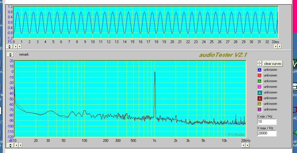

Questa è una misura di prova con la mia scheda, fatta usando Audio Tester

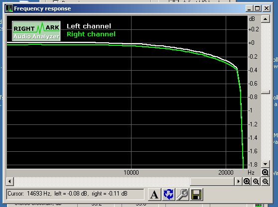

Questo è un report di RMAA sulla mia scheda a 16 e 24 bit 96K

A me sembra decorosa; il TA esterno alla scheda contribuisce al 'basso' rumore; se tutto l' alimentatore fosse stato esterno forse si poteva fare qualche cosa di piu' (es. rifare l' alimentatore)
Valgono i discorsi fatti su questo forum per la scelta ottimale della finestratura.

il test RMAA che hai fatto era con cavo di loop (line in-line out)?
Dato che la tua scheda supporta i 96k solo in uscita o solo in entrata (half duplex), dovute alle limitazione della connessione USB 1.1, perche' non ripeti il test a 48k di SR? Ti chiedo questo perche' la risposta che mostri arriva a malapena a 20k Hz, invece dei 24k Hz che un SR di 48k dovrebbe permettere. Se puoi espandi la scala delle frequenze di RMAA, per una migliore visualizzazione.

<<il test RMAA che hai fatto era con cavo di loop (line in-line out)?>>
Purtroppo si, non avendo altre sorgenti di qualità adeguata. Quindi bisogna fidarsi.
<<Dato che la tua scheda supporta i 96k solo in uscita o solo in entrata (half duplex), dovute alle limitazione della connessione USB 1.1, perche' non ripeti il test a 48k di SR? >>
eccola... non cambia molto
<<Ti chiedo questo perche' la risposta che mostri arriva a malapena a 20k Hz, invece dei 24k Hz che un SR di 48k dovrebbe permettere. Se puoi espandi la scala delle frequenze di RMAA, per una migliore visualizzazione.>>
Credo che la scheda tagli a 20-22K (la specifica dà un 22K a -0,4 dB; probabilmente taglia anche RMAA e anche Audiotester

Mauro, a me sembra che il grafico della risposta in frequenza sia cambiato: adesso la curva scende e non è tagliata come nel grafico con 96k di SR. La potresti meglio vedere se allarghi la scala della frequenza, lo fai dalle opzioni di RMAA, fino al suo limite
di misurazione (SR/2).
Secondo me è controproducente far lavorare una scheda ad un SR interpolato, e i test RMAA servono proprio a vedere qual'è il miglior SR per ciascuna scheda.

Purtroppo è solo il generatore di report di RMAA che ha fatto il taglio in modo leggermente diverso.
Qui l' immagine originale ingrandita.
Comunque riprovo in settimana. Può darsi che la scheda vada oltre i 22K e sia solo un problema del sw. Il produttore da la stessa specifica che trova RMAA ( 22K a -0,4 dB). Verifico se il taglio lo fa la scheda o RMAA

Questa sera ho potuto fare una rapida verifica....Ti chiedo questo perche' la risposta che mostri arriva a malapena a 20k Hz, invece dei 24k Hz che un SR di 48k dovrebbe permettere.
Originariamente inviato da clane - 24/10/2006 : 16:30:23
Hai ragione tu, la scheda settata a 48 KHz arriva effettivamente a 24Khz ( a 16 o 24b, con o senza driver WDM - dipense se con 1 o 2 canali in funzione).
Purtroppo in questo momento ho il pc e la scheda, ma generatore e voltmetro audio sono da un altra parte; per cui adesso non posso verificare ''esternamente'' la linearità degli stadi analogici della scheda a f>20Khz
PS: dimenticavo la cosa principale. L' autotest con RMAA della scheda settata a 48K fornisce una risposta in freq. che flette a circa 22KHz e finisce a -6dB circa a 24Khz

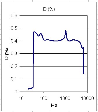

Ottimo prezzo, ma quanto distorce? Ossia puoi misurare pre a SS ? E la cifra di rumore?Ho un vecchissimo HP202CR. Li vendeva un mio amico alle fiere a 35-50 euro ( se ricordo bene, credo di averlo pagato sui 20-25) Aveva ritirato una ventina tra generatori e voltmetri da un azienda aeronautica. Da 1Hz a 100 Khz, molto stabile in frequenza e livello. Da 100 mV a quasi 50 V in uscita, Z=600 ohm.

Non trovo gli andamenti della distorsione alle varie frequenza, ma era relativamente alta se vista conocchi moderni ( attorno allo 0,2% se ricordo bene) Se non saltano fuori, per martedì rifaccio qualche misura. Non penso proprio che sia adatto allo ss attuale. L' ho preso per i tubi; servisse, per il resto c'è la scheda audio.
0,2% ??? :pNon trovo gli andamenti della distorsione alle varie frequenza, ma era relativamente alta se vista conocchi moderni ( attorno allo 0,2% se ricordo bene) ....
Originariamente inviato da MBaudino - 28/10/2006 : 03:40:26
Purtroppo la memoria ci fa sempre ricordare le vecchie cose molto migliori di quelle che sono.
La distorsione è questa (a 40Vrms, su 10K; a tensione minore migliora di poco), in DHT
Finestratura Rife-Vinc3 (quella consigliata da AudioTester), 32768 p.ti
Alcune irregolarità nell' andamento sono dovute al cambio scala dell' oscillatore (per ogni scala la distorsione è maggiore all' inizio, poi scende e poi ha una leggera risalita).
La cosa strana è che a sotto i 37Hz la distorsione è allo 0,02% circa, poco sopra sale di colpo allo 0,46.
Analogamente a 6600 è dello 0.36% e in pochi hertz crolla allo 0,14.
Presumo che sia qualche scherzo della scheda audio ( Audiophile USB 16bit 48Khz, software Audiotester)
Le armoniche dispari sono qualche dB sopra le pari.
Il tumore fa pena, è ora di cambiare gli elettrolitici.
Direi proprio che l' HP202C non va bene per ampli allo stato solido, ma solo per giocare con le valvole, e che non siano troppo lineari...
