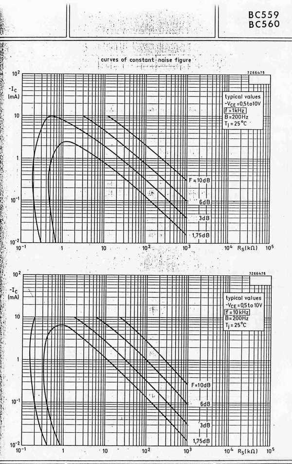

A proposito di "dettagli inutili"... :D Hai presente la "curva di rumore tipica" di un BJT ?
Questa è relativa ai BC560-550 classici per applicazioni "low cost" degli stadi front end (stadi differenziali di ingresso, generatori di corrente costante ecc...., tensione <50V).
Si evince che di fatto non esistono semiconduttori a "bassissimo rumore" in se, esistono "curve di polarizzazione" in grado di ottimizzare il rumore equivalente in uscita, cosa "abbastanza" diversa.
Le differenze tra famiglie di BJT non sono enormi, cambiano più che altro le curve di rumore a varie frequenze ma sopratutto a varie polarizzazioni.
Quindi i "particolari" di polarizzazione del circuito sono di fatto l' unica vera "differenza" nel sunto generale.
In alcune semplici applicazioni si sono visti i fet BF244 BF245 come front end, ma non si può prescindere dalla particolare applicazione e curva di polarizzazione....

Il problema è che non tutti i dispositivi nel loro datasheet hanno quel genere di grafici! Anzi, ben pochi fanno un accenno al noise figure.
Ti ringrazio comunque, vedrò di approfondire e posterò :)
