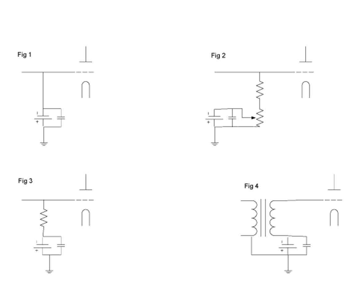

Grazie della pazienza Gluca. Curiosità ulteriore....
Il Cap di fig.1 non crea un problema col segnale musicale? .. le interpretazioni successive mi sembrano ad occhio ( peraltro inesperto, lo sai) che lo risolvano.
Che ne pensi?
A quel punto il Cap lo si può mettere anche di valore molto più elevato...

Fig1-3-4: il catodo, il + della batteria ed il capo a terra del condensatore vanno collegati fisicamente insieme. Dal catodo stacco poi il cavo che porta la corrente alla terra del segnale (ultimo cap della PSU che alimenta lo stadio). La R di griglia va cmq messa (fig. 1 e 3).
Credo che l'idea in fig 2 non funzioni come la pensavi ... il pot deve vedere il polo + da un lato ed il polo - dall'altro ... il bias lo prendi dal cursore (bypassato a terra). Attenzione che in questo caso la pila eroga sempre una corrente e quindi si scarica. Negli altri casi credo che possa durare anni ... meglio controllare ogni tanto cmq.
Come dicevo altrove, alcuni usano cap grandi come bypass delle pile... sinceramente non ne vedo l'utilità ... non credo che quel cap abbia alcuna influenza sul segnale.
Un altra alternativa è mettere il catodo sul + di una pila (ricaricabile di capacità adeguata) e il polo negativo della pila a terra. No bypass in questo caso. E' l'esempio di cui i dati al link che ti avevo indicato.
Io uso lo schema 3 (con le accortezze che dicevo).

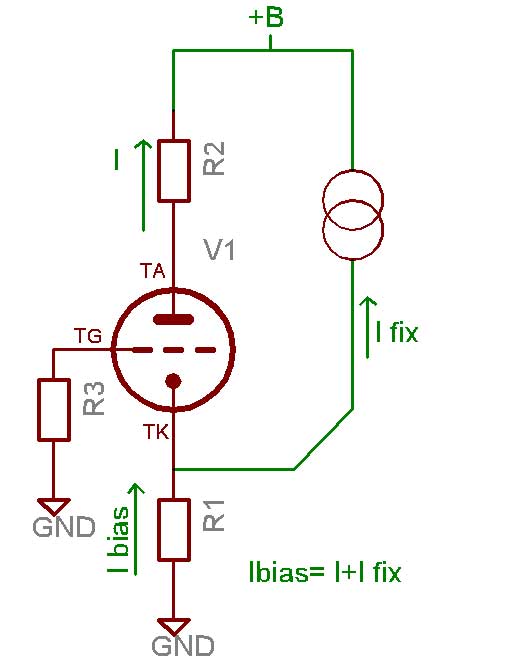

Altra soluzione divertente che ho provato con ottimi risultati è quella che vedrete allegata in figura. In pratica il constant current source disegnato serve per fornire una porzione fissa di corrente. La caduta di tensione ai capi della resistenza è legata alla corrente totale che ho chiamato I bias, somma di quella che passa nel tubo e quella fissa che attraversa il CCS.
In questo modo si può utilizzare una resistenza dal valore nominale più basso, potendo scegliere anche la quantità di retroazione locale dovuta alla mancanza di bypass. L'impedenza verso massa risulta minore ed il punto di lavoro più stabile. Certo si dissipa di più, sia sul ccs che sulla resistenza catodica, ma i risultati sono buoni. Da provare.

Ancora meglio allora se al posto del CCS ci metti una resistenza, è più semplice e in alternata va in parallelo con la Rk, abbassandola.
