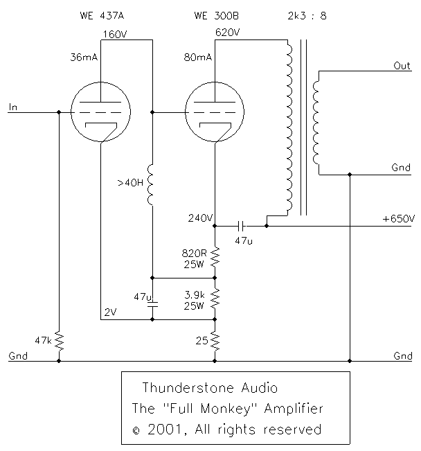

- Messaggi: 10610
Mi sono ritrovato lo schema monkey di Thorsten Loesch giusto per riprendere l 'esempio citato
In questo circuito l'accoppiamento diretto "robusto" e la rottura del driver non è catastrofico.
Secondo me c'è qualche errore nello schema. La 437 ha 36mA, corrente che necessariamente deve passare per la R da 25ohm sul catodo, ma al posto di fare V = I*R = 0.9V, fa 2V. Mistero.
EDIT: ho sbagliato, lasciate perdere...
rossdt
- Messaggi: 141
- Iscritto il: 09 ago 2006, 02:30
Ho dormito decisamente poco stanotte, troppo poco. Scusatemi tutti...
