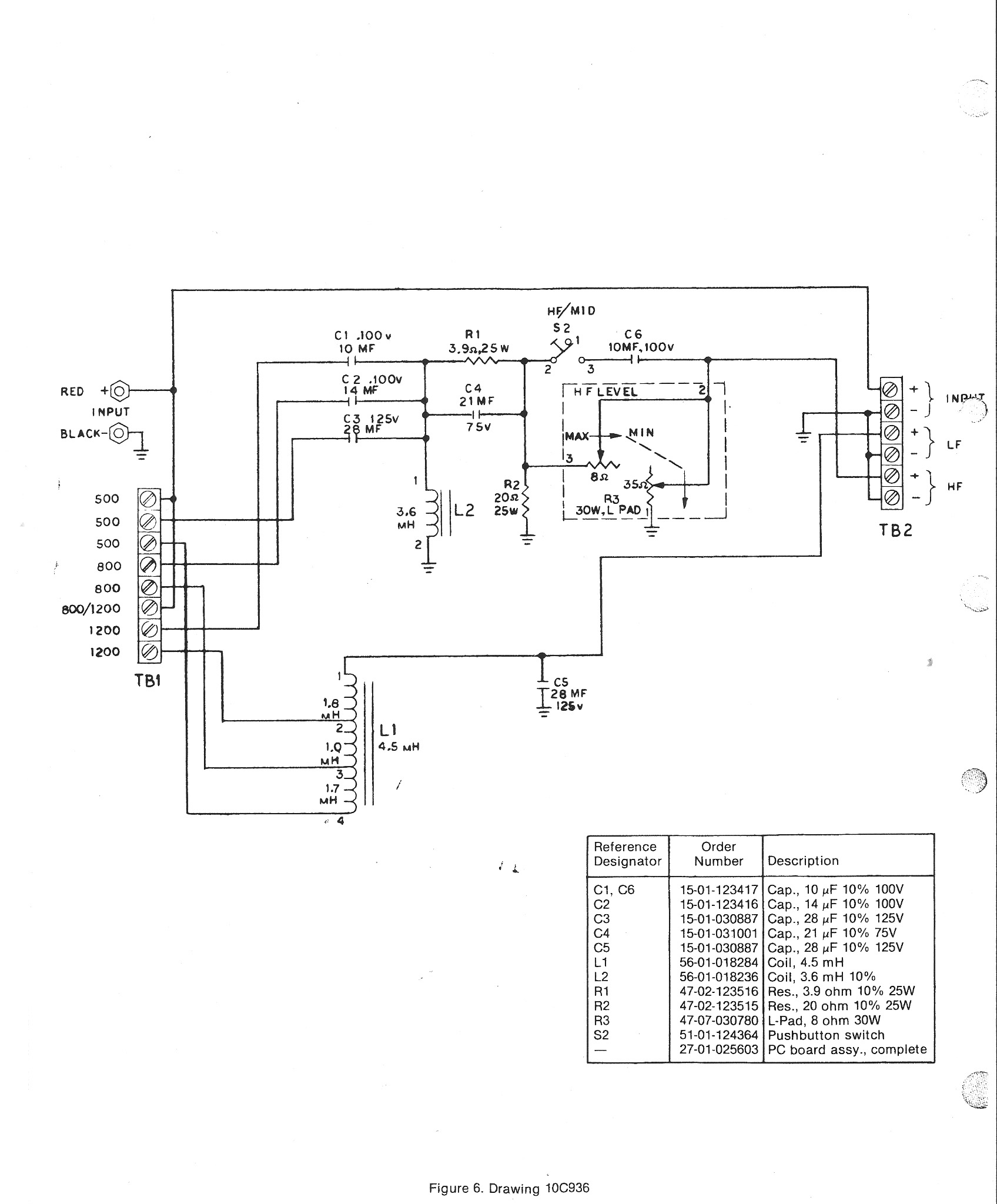

XOVER-XOVER-XOVER (passivo per ora)
L'idea era di tagliare a 600Hz la gamma medio-bassa e sui 7kHz i medio-alti. Quale xover passivo realizzare. 1 ordine? 2 ordine? Eviterei robe più complesse.
Qualcuno ha già compensato l'impedenza dei 416a e mi da qualche dritta?
Per il driver penso metterò un LPAD per toglierli qualche db. Regolato ad orecchio purtroppo. Pensate sia meglio resistivo oppure trovo da qualche parte qualche autotrafo serio?
E quali R, L e C consigliate? Marche intendo... ho un pò di carta olio e qualche solen ...
Dubito ergo sum

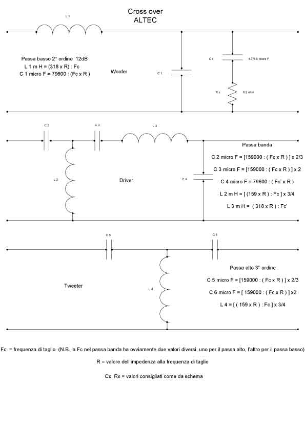

Per compensare il 416, è consigliato un cap 4,7/6,8uF in serie ad un resistore da 8,2, io uso 6,6uf, vai ad incidere sulla media che si allegerisce all'aumentare del valore, devi vedere come incroci col driver medio.
A 600, che può essere basso per 1", userei almeno un passa alto a 12dBper il passa basso.. beh dipende datanti fattori.

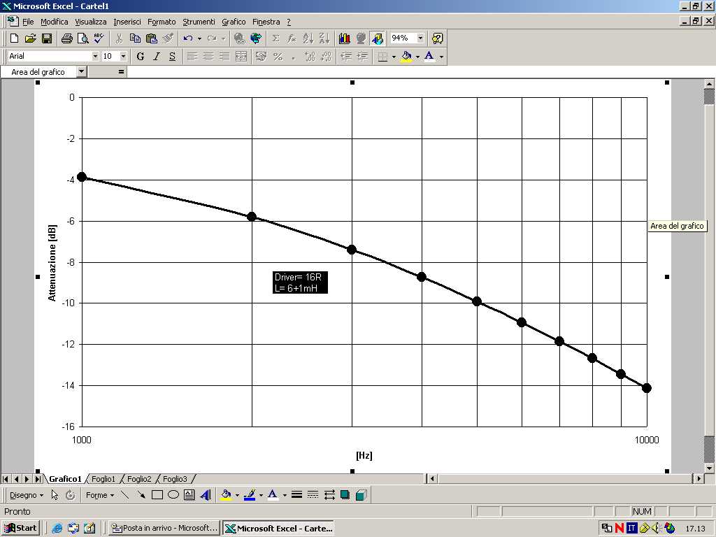

Con due conti mi ero orientato su C10uF L6mH che sono numeri che si trovano e dovrebbeo dare un taglio sui 600Hz.... naturalmente ho dei dubbi
il principale
Perchè passa banda per il driver? Pensavo di lasciarlo con un passa alto ... non ci pensa il driver/tromba a calare da solo ... ? da sentire poi come viene l'incrocio con il tweeter
il secondario
Fase da invertire a valle del passaalto 2 ordine?
un altro dubbio per il momento in terzo piano
I 2470 hanno sul datasheet una freq di taglio consigliata da 500Hz ... forse 600 sono pochi ... sentiamo poi come viene.

Le risposte dipendono dai driver e dal tuo orecchio, io uso un PB del 1° ordine dopo il driver. 6mH mi sembrano tropppi e 10uF pochi, che impedenza hanno i W, 16ohm?
Ti allego due schemini...
Roberto

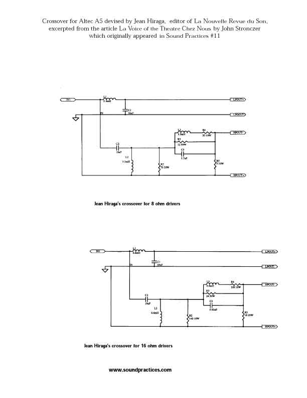

Thanks. Si sono da 16ohm. Negli schemi di Hiraga leggo proprio 10uF e 6mH per driver da 16ohm ... o sbaglio ... è un pò sfocata come jpg??
Inviato: 21 apr 2006, 18:55
da nullo
I valori sono 6,6mH e 18UF, se sei interessato te li mando via e.mail, l'altro filtro è quello usato per l'A7, con driver da 1".
Io uso il primo x-over, leggermente rimaneggiato, i miei 416 sono da 8ohm, la compensazione suggerita in precedenza era per quelli, devi correggerla leggermente, quella rete incide sul suono, fai due conti ma dai all'orecchio la valutazione definitiva.
Roberto

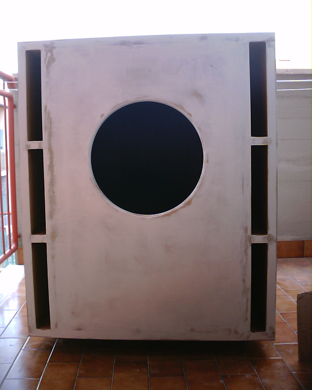

Vinavil alla mano ... nel senso stretto dato che ho le dita appiccicose e scusate se faaaaaaccio errori di ooooortografia ma a vvvvvolte mi rimangono addirituttora le dita attacccccate alla tastiera.

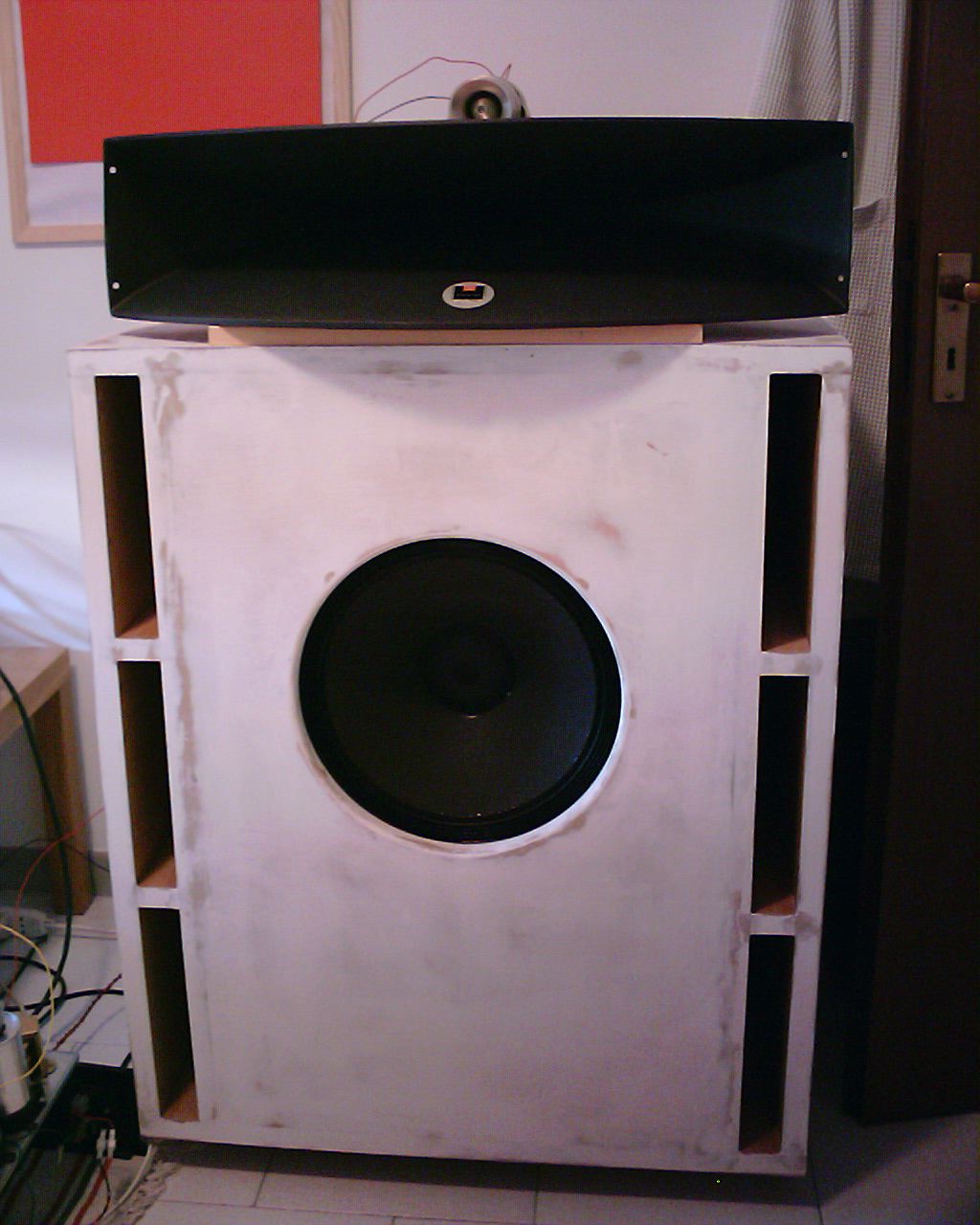

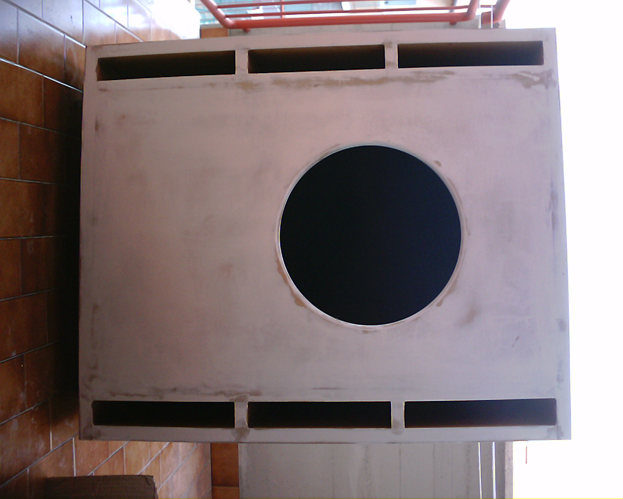

Ho incominciato a lavorare all'Onken. Ho scoperto che le pareti interne dei reflex sono state tagliate più alte di un millimetro delle pareti esterne (che sono OK). Come posso fare a tirare via quel mm conservando la planarità del bordo?? Devo recuperare una pialla? Oppure anche la levigatrice orbitale e pazienza vanno bene?
Inviato: 19 giu 2006, 02:15
da nullo
Tira via anche qualche decimo in più..con la levigatrice orbitale, ci metti un mese, se hai quella a nastro 2 giorni.
Ci vorrebbe una fresa ...alrimenti se hai un flessibile, col disco lamellare, una volta tracciato bene, se operi con attenzione, dovresti fare abbastanza in fretta e senza fare troppi danni.
Considera che è una parete interna, una lieve imperfezione non crea problemi, rimpirai eventualmente col Vinavil.
Guanti in latice od una bella, grande spugna bagnata a portata di mano ti aiuteranno a difenderti dala cola in eeccesso!

Thanks. No, non ho un flessibile. Però sono passato dal Brico ed ho visto una pialla elettrica di marca ignota (40 narcoeuros) che mi sembrava tuttosommato OK anche se non robustissima. Superficie di appoggio ampia (10cm*20cm) e profondità di passata regolabile sino a 2mm.
Potrebbe essere un acquisto (?). Credo che si possa ottenere una superficie più regolare con una pialla. O no? Sono abbastanza scarso in falegnameria (come in altre cose).

Piallare in testa MDF o compensato è problematico... con quei soldi o poco più acquisti una fresatrice e quella la usi molte altre volte..

Non sarebbe possibile fare tagliare la differenza di spessore a chi ti ha tagliato i pezzi?.

mmm comprato altrove ed al Brico hanno storto un pò troppo il naso. O trovo qualcun altro oppure vedo per una fresina, in effetti la sfrutterei molto di più.

Fatto rifilare a macchina da un altro spacciatore di legnami in cambio di un sacchetto di oro ed un barile di petrolio per le sue macchine.
Ora sembra OK. Le pareti interne dei condotti dell'onken sono un mezzo mm più basse dei fianchi ... un paio di decimi di spazio quindi tra la base inferiore e la parete ed un altro paio tra parete e base superiore. Come diceva nullo, meglio un pò di spazio da riempire di vinavil bavoso.
Prosegue la relazione un pò morbosa tra le mie dita e la colla.
Avete idee e consigli su come fare il foro per l'AP? Certamente mi devo cercare un falegname compiacente (potrei cedere un paio di cugine se gradisce) ...

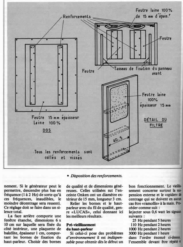

Ti allego un disegno per l'assorbente.
Allegato: 30.jpeg ( 34172bytes )

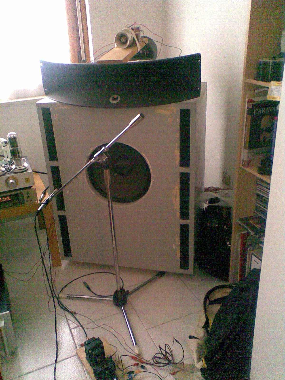

Ecco qua. Ecce Onken. Ecco quello che io penso assomigli ad un Onken. La tromba sopra (Altec 511B) è lì perchè la avevo tra i piedi ... penso che userò la JBL 2350 come già detto.
Devo rimettere mano alle guarnizioni del pannello posteriore dato che il loro nastro collato fa tutto tranne che attaccarsi. Al più per la prox guarnizione che compro uso anche del bostik. Il pannello è fissato con 8 bussole e bullone da 6.
Manca naturalmente il pannello anteriore ed i vari rinforzi interni su cui sto ancora ragionando.
AH! le finiture. Carta vetro e stucco e sudore. Tutto ciò manca ancora.
Tanto è.
EDIT: eliminata figura linkata ad un file sbagliato -sorry-
Inviato: 29 giu 2006, 02:39
da Giaime
Complimenti!!!
Quale progetto hai usato per l'Onken? Quello dell'Audiophile da 360 litri?
Inviato: 29 giu 2006, 03:09
da gluca
Thanks.
Si proprio il progettopubblicato da AP illo tempore. Molto materiale ed indicazioni le ho ricevute proprio qui nel forum e privatamente da alcuni dei nostri! Thanks again!
Il progetto non è fedelmente copiato. Le pareti (esterne) sono da 27mm invece che 25mm ed il materiale è MDF+multibetulla. I rinforzi saranno sicuramente diversi.
Devo dire che al tatto preferisco MDF. Anche percosso con le nocche delle mani suona molto più sordo. Non lo so ... mi convince di più ... mi sono già preso gli insulti per questo un pò da tutti. Ma per il prototipo va sicuramente meglio di altri legni più esotici e costosi.
Non è perfetto ma non male tutto sommato ... sono i limiti del taglio delle tavole non perfetto. Ma, credo, che il rivestimento di velluto smusserà le imperfezioni. Richiedono molto lavoro in effetti.
Considerando che è la prima cassa che metto su (a parte le ciare) direi che è giudicabile con un onesto "passabile" sino ad ora.

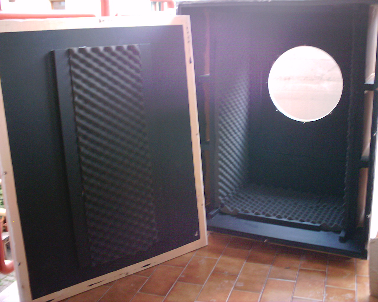

Mi gira la testa a guardare la foto rivoltata. Manca la finitura ... per ora è bitumata, stuccata, fondata (cioè ho dato la mano di fondo), fonoassorbita ma non ascoltata.
Finitura ... ancora indeciso tra il velluto rosso iniziale e delle belle vernici metallizate e setose al tatto. Da dare a spruzzo.
Il pannello anteriore è fatto da MDF 15mm (mi pare) + multibetulla 6mm incollati. Il foro AP è con bordo arrotondato. Non si vede ... ma ci sono tre assi di rinforzo di nonmiricordopiuchelegno da 25mm di spessore per 50mm di larghezza.
Le viti di fissaggio sono solidali con il pannello e passanti ... anche se frontalmente non sono visibili perchè stuccate.
Tutto l'ambaradan (MDF da 27mm ad alta densità) è incollato ed avvitato con 4mmx50mm.
Poi nel uicchend ci metto il 416 e ci faccio un giro.
Commenti e suggerimenti?

Inviato: 28 lug 2006, 04:43
da nullo
.... AAARRGH!
Cosa ci fa l'orribile spugna all'interno?
Dopo lo MDF, il poliuretano.... devi scegliere o abbracci una religione oppure no, sembri un seguace della new age, prendi di tutto un pò
Scherzi a perte, il fono assorbente influisce sul suono in maniera impressionante, difficilmente mi discosterei dalla lana, avrai
tempo per valutare direttamente ( e pentirti

Inviato: 28 lug 2006, 05:46
da nullo
..ehi, ma non ti avevo mandato dei disegni con gli spessori del feltro di lana?
Oddio non saprei dove trovarlo a TO, ma qui da noi si trova nel negozio " la casa della plastica" ( ?????, mah!! .. va a capire..). Costa un occhio comunque..
Inviato: 28 lug 2006, 13:49
da gluca
si thanks. ma non ricordo lo spessore ... mi pare che fosse indicata solo la posizione dei pannelli

epaisseur=spessore ... suppongo
Pensate che al max una coperta di lana 100% che a vederla mi viene già il prurito di quelle spesse spesse ex dotazione militare recuperata non so dove ed accatasta nei residuati bellici della soffitta possa andar bene? Due strati fanno 15mm
Inviato: 29 lug 2006, 17:51
da Dragone
vai dove fanno i materassi, li ne avevano, però i cascami di lana tendono a sfaldarsi, alla fine io ho messo dell' acrilico, "trapuntato" con la graffettatrice, sempre preso in una fabbrica di materassi
Saluti, Stefano
Inviato: 29 lug 2006, 18:22
da nullo
...beh feltro e cascami non sono la stessa cosa....
Il feltro è pressato e pesante, il secondo è soffice e più trasparente al suono.
Io ho usato cascami ( commercialmente , ovatta per tappezzieri) nei carichi accordati indirizzato da Aloia, non ci sono paragoni col sintetico e la lana di vetro. Si può usare della rete a trama larga e la graffettarice per fissarla.
Comunque se Hiraga ha usato il feltro ed in modica quantità, lo ha fatto perchè ha trovato un equilibrio, io non lo andrei a spostare....

Inviato: 30 lug 2006, 23:26
da gluca
Ormai sono 5-6 ore che ascolto l'ambaradan. Il sistema è biamplificato.
L'onken è mosso da panthalassa mk1 (813 parafeed) e la tromba+tweeter va con panthalassa mk2 (813 series feed). Ho solo 2uF per tagliare il fostex e niente altro. Il CD player (uscite bilanciate con livello regolabile) pilota i due amp (attraverso gli S&B TX102) così bene o male ho regolato indipendentemente i guadagni di bassi e medio/alti... non è proprio un sistema mono e neanche stereo ... ma per il momento posso fare solo così. Chissà come andrà quando finirò l'altro canale.
La disposizione alla fine è molto simile a quanto fatto da Mariovalvola (vedere post precedenti) ... devo provare con altre disposizioni: 2350 e T945 non sono fissati.
Difetti c'è ne sono ... ma molti pregi anche. Vorrei sentire di più il tweeter ed un pò meno la 2350+2470. Il basso c'è, meglio di ieri dopo lo swap di amplificatori. La 2350 non ha quel suono nasale delle altec più piccoline ... molto dolce e piacevole.
Adesso canta Mina.

Inviato: 31 lug 2006, 02:18
da nullo
....sei stato un pò parco con le info sui tagli e cross.
Se non hai usato un passa basso sul mid e non hai attenuato lo stesso sei lontano dall'ottimale, il tw rimane indietro ( ma di molto) e comunque dovresti avere una bella gobba (+) sui 8/10Khz.
Agile comunque la ragazza nevvero?

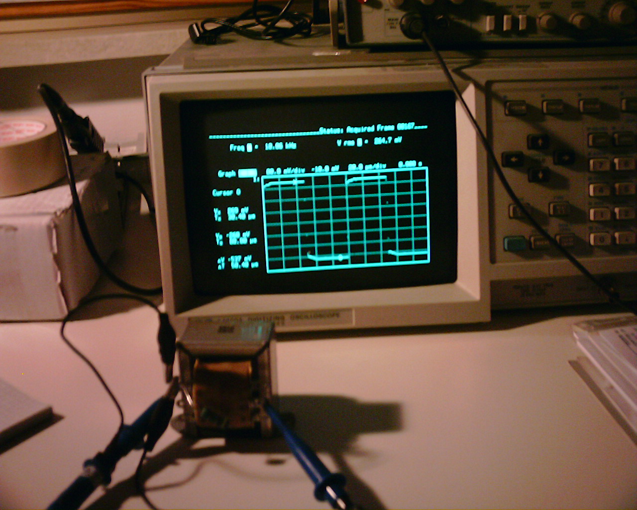

Inviato: 27 ago 2006, 22:27
da gluca
----> Mario <----

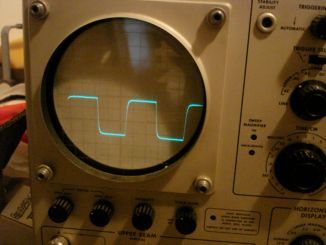

Come vanno gli attenuatori fostex? Io ho preso gli autotrafi postati poco più giù e posso dire che
1) le attenuazioni che si ottengono alle varie prese sono come previste (-1, -2 etc... -12dB)
2) la risposta alla quadra all'oscillo fa però abbastanza schifo ... ad 1kHz è bella distorta?!!? non posto foto che ho la digitale scarica
3) la qualità del trafo sembra passabile ma non eccelsa
Non li ho ancora ascoltati ... ma mi ha abbastanza interdetto vedere quelle quadre.
Avete suggerimenti su quali altri test fare sull'oggetto? Ho un generatore di segnale ed un oscillo.
Poi provo ad installarlo sul driver al posto della rete di attenzuazione con R.

Ho rimisurato all'oscilloscopio gli attenuatori a caricando il "secondario" con una R da 4.7R (che avevo sottomano). L'onda quadra 10kHz ora sebra proprio OK ... nella prova precedente non era caricato. Non mi aspetto che le cose cambino gran che con 8 o 16R.
All'ascolto la tromba dei medi (dove uso questo componente) va meglio e sembra più limpida (scusate per la descrizione un po sempliciotta) rispetto al pad di attenuazione resistivo usato prima ma non faccio salti dalla sedia per il miglioramento.
Inviato: 06 set 2006, 01:53
da mariovalvola
...premesso che l'utilizzo che ne faccio, come sai è diverso dal tuo, io ho riscontrato un sensibile miglioramento (certo, ci può essere la suggestione....mi sentirei un po' p**la a restare fermo dopo avere speso i soldini)
onda quadra a 10KHz massima attenuazione
Inviato: 06 set 2006, 05:53
da gluca
C'è dietro una R oppure la tromba/tweeter?
Inviato: 07 set 2006, 11:59
da mariovalvola
c'è una rsistenza. Senza cambia solo l'ampiezza la forma rimane immutata

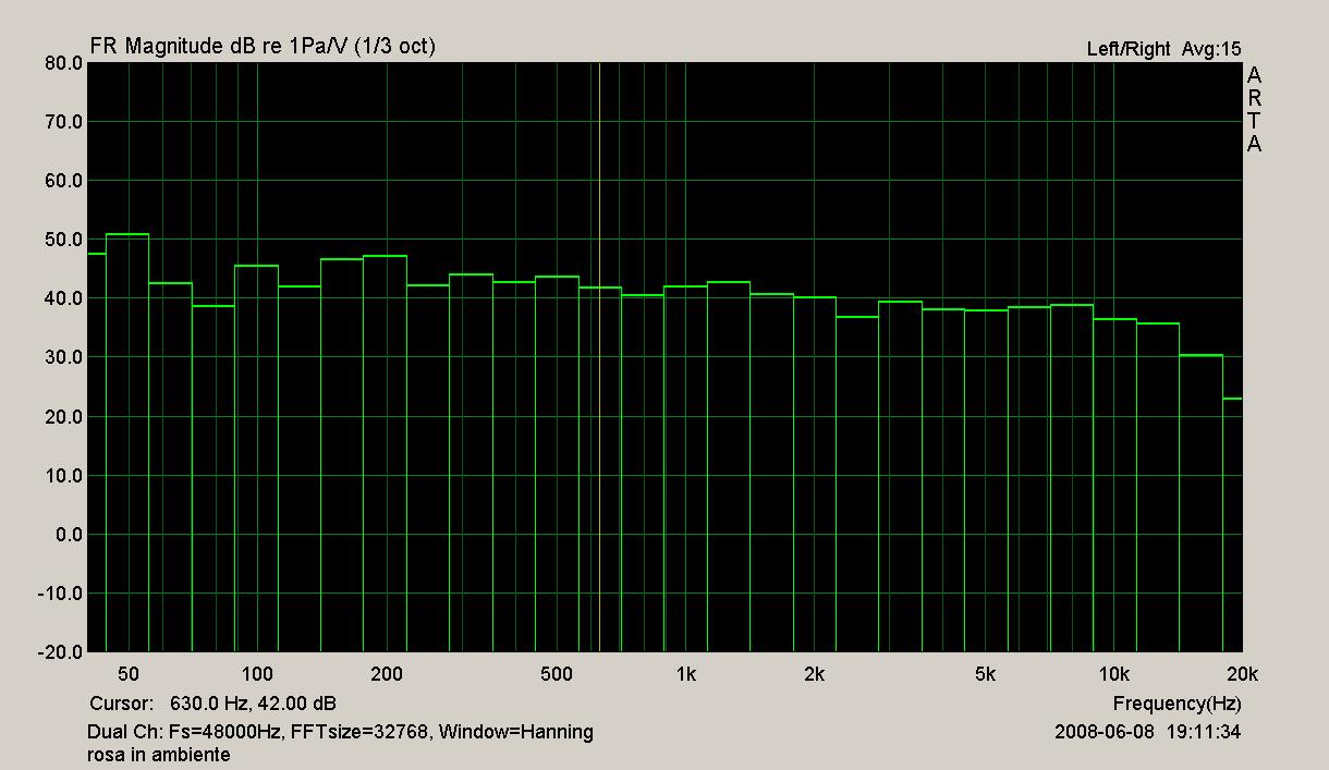

OK. La banda pedemontana si è ritrovata per una sessione di misure sul tre vie. Da dove comincio? OH! Certo dal crossover.
Il crossover è un filtro LC con pendenza di 18dB e 600Ohm di impedenza nominale: si veda
water babies per i dettagli (aggiorno la discussione appena possibile). Il pre pilota il xover che è a sua volta seguito dal my_evo per i bassi e da BB per i medio-alti. Non c'è nulla tra amplificatori e diffusori (tranne che per il tweeter).
Il taglio del xover è a 600Hz per i bassi e 500Hz per i medio alti. Ci sono ancora delle cose da mettere a posto ... ma è un altra storia.
I bassi sono gli onken con 416A ed i medio alti le JBL2350 con JBL2441 e fostex T945N. I tweeter sono tagliati da un cap da 2uF carta olio CCCP. Il cap è preceduto da un autotrafo per tagliare di 4dB il tweeter stesso. I driver 2441 non sono tagliati in alto ma ho preferito lasciare che seguissero la loro naturale attenuazione. Questo è quanto di meglio siamo riusciti a fare sperimentalmente e, strano a dirsi, corrisponde a quanto avevo fatto io ad orecchio. L'unica differenza è che preferisco non attenuare il tweeter: di questo abbiamo anche trovato spiegazione. Nel mio solito punto di ascolto c'è un calo di 3dB delle alte frequenze: sarà sicuramente un caso

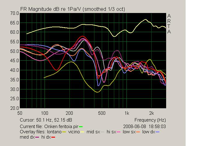

Ecco la risposta in anecoica dell'onken (non tagliato in alto). Nella immagine sono presenti la risposta in campo vicino del woofer e di ogni tubo di accordo ed infine l'onken in campo lontano (dall'alto verso il basso nella figura). Notare come sia irregolare la risposta soprattutto intorno a 400-500Hz. Globalmente il risutlato è abbastanza pessimo e sicuramente sarebbe peggiore in ambiente fortemente riflettente come ad esempio un installazione domestica con grosse librerie e vetrate poco assorbenti.

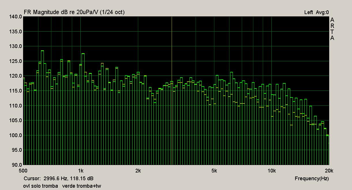

A seguire la risposta della tromba+tweeter in ambiente con rumore rosa (ancora senza crossover). Notare la irregolarità tipica della tromba a 2.1kHz. Nella figura in giallo la risposta della sola tromba dei medi.

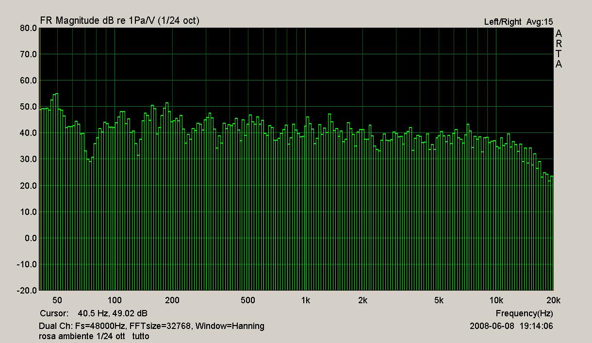

E questa è la risposta di tutto il sistema (pre+xover+amps+onken/trombe) in ambiente con rumore rosa.
Stessa misura ma a 1/24 di ottava
Le misure sono state fatte con sistema ARTA a circa 2mt di distanza, l'ambiente è un cubetto di 3mt*3mt ... un pò piccolino, ma tant'è.
Che dire? Pare che la risposta irregolare dell'Onken in anecoica sia invece del tutto confortante in ambiente. Aspetto i vs commenti.
Inviato: 09 giu 2008, 04:52
da PPoli
Mi incuriosisce il calo di 10dB oltre i 15kHz che diventano 20dB a 20kHz.
Avendo restituito gli Heil al legittimo proprietario (d_oris) mi manca molto la gamma alta che sapevano regalare. Parlando (telematicamente) con Roberto Nullo, mi sono fatto l'idea, o meglio mi ha passato lui l'idea, che lo stesso, o forse migliore, effetto si possa raggiungere con un supertweter Fostex. Il tuo grafico però mi fa rinascere qualche dubbio.
Considera che i miei driver sono da 1".
E anche che gli Heil, la cui brillantezza in gamma alta mi piaceva molto, erano forse qualche dB SOPRA al resto.
Inviato: 09 giu 2008, 05:12
da MBaudino

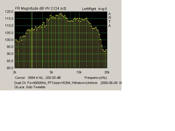

Per qualche motivo ignoto non riesco a ricaricare la spl del tweeter in asse (o quas; nelle misure in anecoica simulata il microfono era a 2m circa ad un' altezza fra la tromba medi e tweeter). In realtà, se guardi le foto, l' asse è <<di legno>>, per cui qualche effetto sicuramente lo da, anche perchè il tweeter è molto arretrato. Comunque la SPL in ''quasiasse'' crollava senza esitazioni sui 15 KHz, per cui -diffrazioni a parte- il tweeter crolla. Le misure in ambiente che ha postato GLuca sono a circa 2,5 metri o poco piu', vicino al letto in un angolo fra due pareti, 30 cm sopra l' altezza del cuscino: quindi il mic è molto basso e disassato rispetto al tweeter che spara orizzontale e che è pure arretrato rispetto al bordo della tromba, risultando quindi schermato. Motivo per cui il livello del tweetr è mantenuto da GLuca piu' elevato di quello che sarebbe nell' ascolto in asse. Il crollo comunque c'è a 15 KHz, presumo che questo avvenga appunto sia per motivi geometrici che di caratteristiche del tw. GLuca nelle prossime release alzerà ed inclinerà il tw verso il punto di ascolto.
Ma tu li senti i 16KHz?
PS: x la risposta in ambiente del solo tweetr ci sono riuscito
Inviato: 09 giu 2008, 05:20
da gluca
Sei sicuro di riuscire a sentire oltre i 15kHz? OK, c'è la trasmissione endossea etc... Cmq ci sono un paio di spiegazioni:
1) Il tweeter è attenuato di 4dB rispetto alle trombe. Come dicevo, preferisco il sistema senza attenuazione ed eliminandola si alzerebbe rigidamente la risposta oltre i 10k (anzi 6k dato che è tagliato a quella frequenza). L'andamento decrescente in ambiente è quanto consigliano i libri di testi. Probabilmente il risultato non è da manuale ... ma MBaudino con violenza psicologica e ricatto morale mi ha imposto di tagliare il tweeter per ortodossia
vedi link ai tipoli di F. Punzo
2) Il 945 è un tweeter con risposta nominale tra 3 e 18kHz. E' un oggetto piuttosto grosso e non raggiunge le frequenze dei più piccoli supertweeter. Dovessi trovare un coral ... magari un giorno ci riesco. Una volta avevo il datasheet del 945 con tanto di misure ma non lo trovo più. MrWolf mi ha gentilmente girato le info che aveva ... se riuscite a ritrovare voi quello completo (mi pare che fosse nel bulletin della lansing heritage). Per confronto e similitudine potreste dare un occhiata al
925 che è di poco più piccolo.

Piu' che il comportamento a 15KHz, comprensibile, mi ha invece colpito il grosso picco negativo in anecoica simulata che si vede dai 300 ai 600 Hz (dopo interviene la tromba). Sono quasi 10 dB. Potrebbe derivare dall' interferenza con le emissioni spurie delle sei feritoie (per altro piuttosto diverse una dall' altra, per fortuna). Abbiamo provato a correggerlo mettendo nelle feritoie quello che c'era in casa, cioè delle imbottiture per cuscini: cambia nulla.
Il fatto che si correggano in 'ambiente' potrebbe essere molto casuale, essendo il punto di misura quasi all' incrocio di due pareti e molto basso da terra.
Esistono misure di Onken con l' ALtec fatte in altri contesti? Vista così mi sembra mi sembra un' emissione abbastanza critica, se ascoltata in condizioni normali, ed ad un metro abbondante da una parete riflettente. Abbiamo anche valutato se invertire la fase sui medio alti per dare una compensata attorno ai 500 Hz,ma è mancato il
