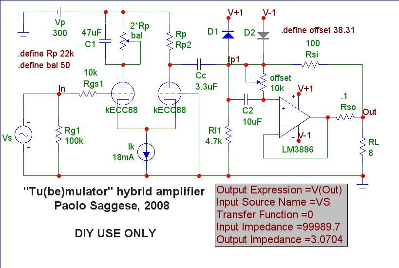

BTW, quasi dimenticavo:
per chi non l'avesse indovinato, il trimmer "bal" (che tra parentesi in pratica deve essere composto da una resistenza fissa di almeno una 10ina di K in serie ad un trimmer o potenziometro) permette di cambiare (bilanciare/sbilanciare) drasticamente la funzione di trasferimento complessiva, permettendo di dosare a piacimento il rapporto tra seconda e terza armonica:
Non male per un aggeggino da due lire, no?
P.S.: Francesco, tu che avevi un "tavolaccio" quasi pronto per un chip-amp ibrido... che ne diresti di accrocchiarlo al volo? ; ) :p
mmmh, ora che ci penso, c'e` ancora da decidere cosa usare per il CCS... quello di Gary Pimm o uno dei chippazzi dedicati? quale?
...o magari sarebbe meglio un bel pentodino?

Va beh, scopriamo le carte. Purtroppo, temo proprio che in realtà (fuori dal simulatore e/o con modelli del 3886 diversi da quello che ho usato) quel circuito NON funziona.
Perlomeno, non dovrebbe funzionare così come si vede nelle simulazioni presentate.
Quello che mi sarebbe piaciuto leggere è una spiegazione del come e del perché ci doveva essere qualcosa che non andava...
Ma facciamo un passo indietro. Come funziona -come si suppone che debba funzionare- quel circuito?
Se togliamo Rc1, non resta niente altro che un banale voltage follower (che per altro con il 3886 non funzionerebbe perché il chip non è stabile a guadagno unitario).
Se invece lasciamo Rc1 e togliamo il chip, il driver a tubi "vede" il carico attraverso Rc1 stessa: pressoché tutta la corrente che è in grado di fornire scorre attraverso Rc1 e RL, producendo non più di qualche decina di mV fortemente distorti...
Se rimettiamo il chip, la caduta di tensione prodotta dalla corrente che scorre su Rc1 viene amplificata dal guadagno in tensione ad anello aperto Avo dell'op-amp. Nel caso del 3886, se non ricordo male sono minimo 90dB...
Il che vuol dire che in corrispondenza a correnti insignificanti su Rc1 all'uscita ci si ritrova con tensioni significative, che vengono riportate sull'altro lato di Rc1. Che quindi è soggetta ad un "effetto boostrap": come al solito, in presenza di NFB la tensione ai capi degli ingressi dell'op-amp (e quindi di Rc1) tende ad annullarsi e, se non fosse per Rc2, l'impedenza vista dal driver salirebbe ad almeno qualche Mohm.
In definitiva, l'oggetto dovrebbe comportarsi ancora come un voltage follower e la presenza di Rc1 dovrebbe essere pressoché ininfluente.
Sbaglio?
Perché allora le simulazioni danno invece quel risultato?
La risposta è che... NON lo SO!
L'unica ipotesi che mi viene in mente è che il modello utilizzato preveda una elevata impedenza di uscita ad anello aperto (sfortunatamente nel datasheet della National non trovo il dato relativo) e/o che in qualche altro modo il guadagno ad anello aperto diminuisca (sensibilmente!) all'aumentare della corrente che ci scorre, riducendo proporzionalmente l'effetto boostrap e rendendo quindi le variazioni del carico "visibili" al driver.
In ogni caso, se anche il modello che ho utilizzato fosse accurato e quindi il comportamento reale (ne dubito...), in pratica l'oggetto sarebbe sostanzialmente imprevedibile avendo caratteristiche che sono fortemente dipendenti dalle caratteristiche del chip stesso e quindi variabili da un esemplare all'altro oltre che con parametri quali temperatura, etc.
Peccato, perché il circuito era veramente simpatico. Ma nulla è perduto: infatti avevo già "nel cassetto" dei circuiti alternativi che raggiungono lo stesso scopo. E questi invece dovrebbero funzionare come previsto...

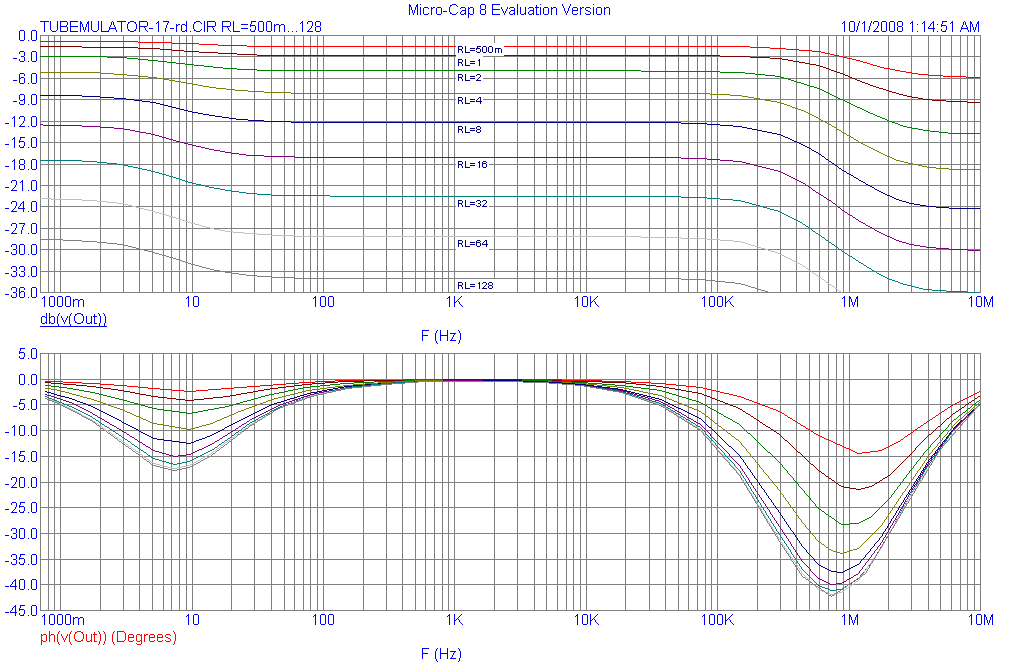

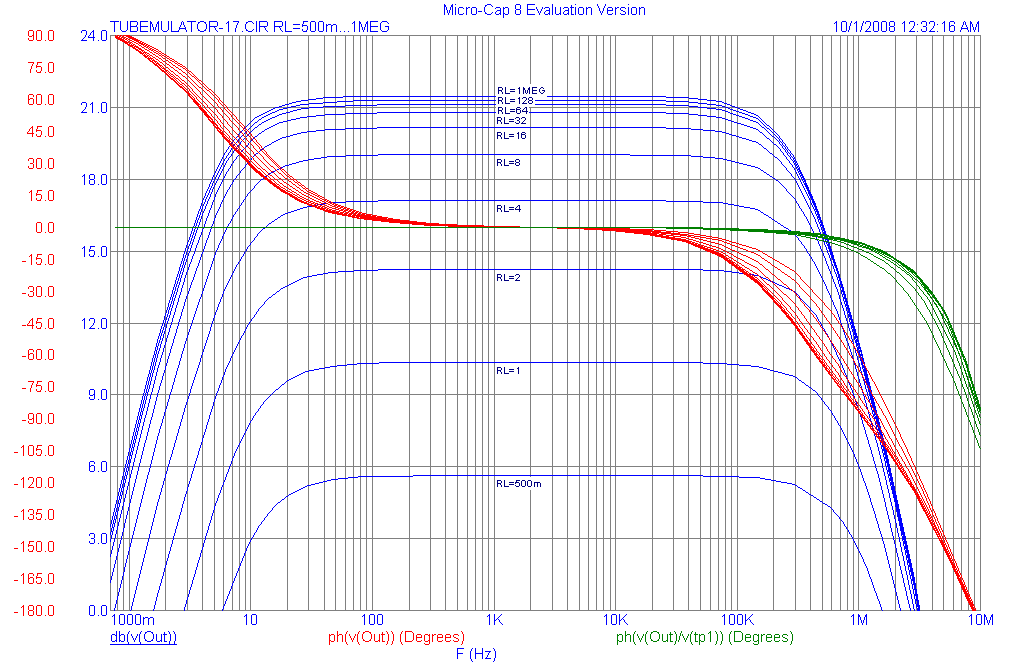

risposta in frequenza e fase:

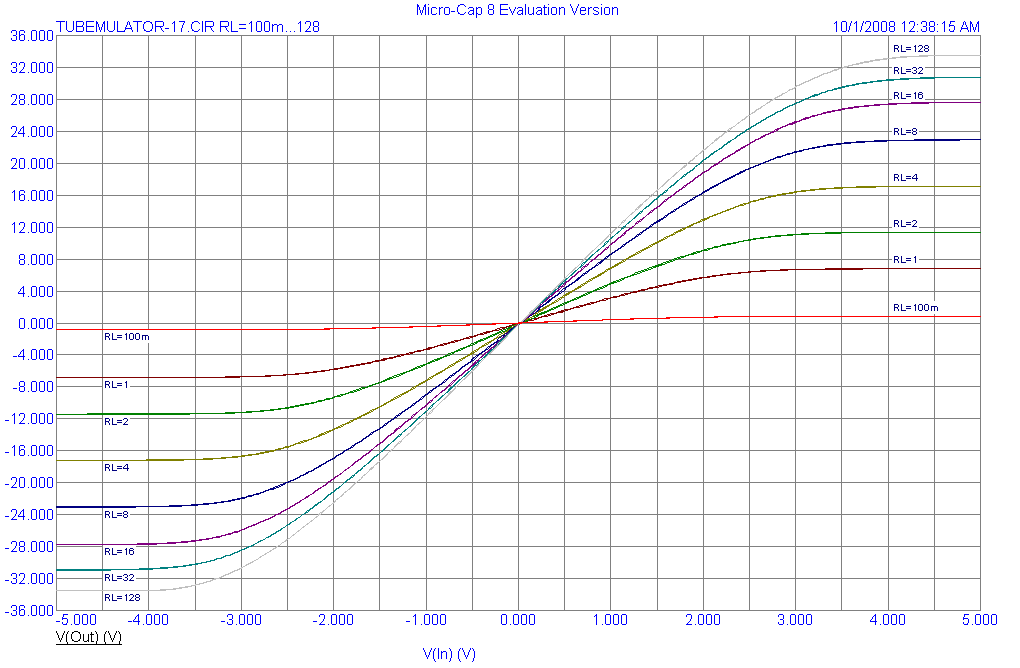

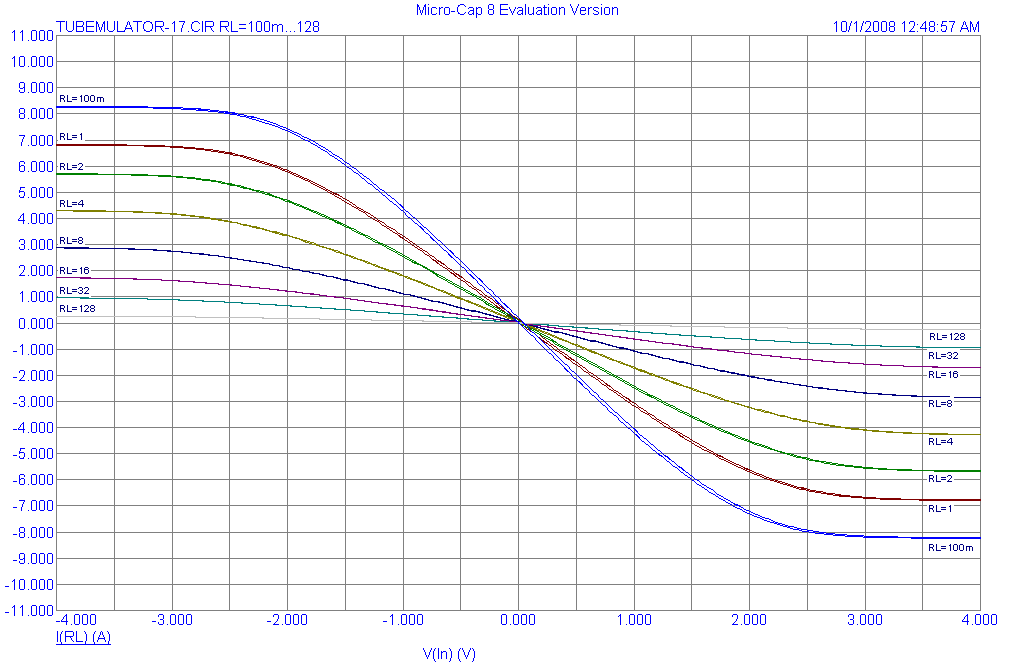

caratteristica di trasferimento, Vout vs. Vin:
caratteristica di trasferimento, Iout vs. Vin:
Inviato: 01 ott 2008, 06:42

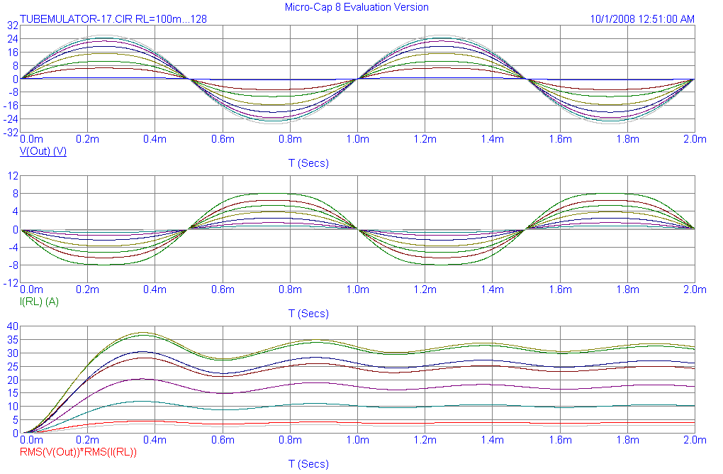

tensione, corrente e potenza sul carico (Vs=5Vpp):

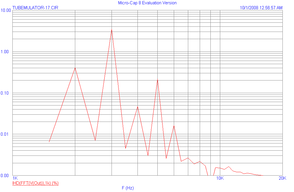

FFT (RL=8ohm, Vs=5Vpp):

Inviato: 01 ott 2008, 06:58
da UnixMan

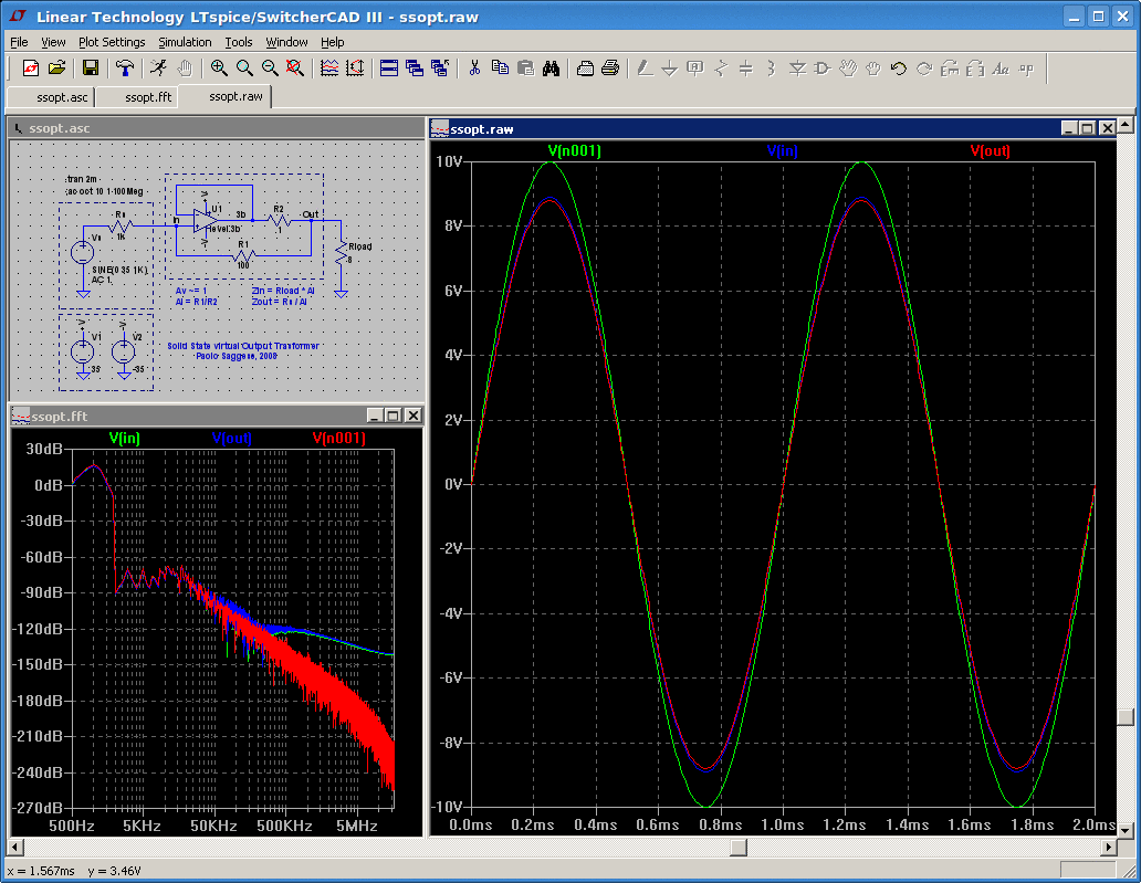

a scanso equivoci, qualcuno (Plo?) potrebbe provare a simularlo con modelli e programma diversi?
Inviato: 02 ott 2008, 08:37
da UnixMan
una possibile implementazione pratica:
...ci ho messo un CCS perfino più banale ed elementare di quello che suggeriva Giaime!!!
(BTW, almeno su SPICE sembra funzionare più che bene).
P.S.: a quanto pare le impedenze di in/out, etc calcolate da mc (nel riquadro) si riferiscono alla sola DC!
Originally posted by UnixMan - 01/10/2008 : 01:58:39
Irregular circuit. Ho messo un poco di componentu dummy in giro ma non ne vuol sapere di girare, nemmeno con un opamp ideale.
Non ti resta che costruirlo
Inviato: 02 ott 2008, 16:16
da polarco
A me funziona più o meno come dice l'autore, dipende anche dai modelli usati.
I problemi potrebbero essere :
-con Vp=300V la tensione su X1 X2 sarà troppo alta per delle ECC88...meglio la 6922.
-in conseguenza a ciò 2*Rpbal e RpRp2 scaldano.
-il margine di fase potrebbe portare all'oscillazione l'IC quindi suppongo ci voglia un 10nF o superiore in parallelo a Rsi.
-bilanciando i rami delle valvole si ha una distorsione di III armonica > al 4% a circa 15Vpp su 8 ohm.
-Sbilanciandoli la distorsione rimane sempre alta, ma ad andamento monotonicamente decrescente...
-naturalmente con una imp. d'out così alta non ha un gran smorzamento su carico reale.
(Rimane una simulazione)

Non mi funziona con nessuno dei tre modelli che ho. Con due mi clippa a 200mV con uno mi si piazza a 31V l'offset e non c'è modo di smuoverlo.
Purtroppo arrivo alle stesse conclusioni a cui ero arrivato nell'altro thread, con gli LM di potenza di cui non si hanno i modelli ufficiali oltre alle configurazioni banali io non so che pesci pigliare.
Chissà Penasa se si basava su simulazioni al PC o sull'oscilloscopio?!
Inviato: 02 ott 2008, 17:27
da UnixMan
Che modello di LM3886 hai usato ?
quello "interno" di MicroCAP, con i parametri disponibili presi dal datasheet e gli altri "a naso":

più che altro con questo CCS è importante selezionare il FET per la giusta corrente nello stadio (negli altri CCS basta regolare una resistenza invece).
Originally posted by Giaime - 02/10/2008 : 09:40:41
se si può mettere una R abbastanza alta grossi problemi non ce ne sarebbero...
Tra l'altro il modello del 245 che usi è ottimista, non so che corrente vuoi far scorrere in quello stadio ma per ottenerne una adeguata, con le Idss che hanno tipicamente quei FET, forse non basta neanche settare R3 a zero...
ecco, x l'appunto. Hai mica da suggerire qualche altro dispositivo (economico e facilmente reperibile...) che sarebbe più adatto allo scopo?
(tra parentesi, il "." sul simbolo che mette mc indica il source o il drain? Come prevedibile, se lo giro il risultato cambia sostanzialmente...).
Piuttosto, visto che disponi di alimentazione negativa, perché non colleghi il ritorno del CCS alla V- dell'opamp? Dovresti essere in grado di eliminare tutto il circuito di polarizzazione della griglia del triodo di sinistra, accoppiandolo il DC con la sorgente.
infatti, ci avevo già pensato... nell'altro schema ci sono troppi componenti
e soprattutto troppi condensatori sul segnale. Mi hai anticipato...
L'unica controindicazione e` che, specie visto il CCS "minimalista", ci potrebbe essere qualche interazione tra il segnale impresso sulla linea di alimentazione e lo stadio di ingresso, comunque facilmente risolvibile con un po' di filtraggio (come da schema...
) e/o con un bel regolatore... anche un banale 7924 od un LM317.
Originally posted by plovati - 02/10/2008 : 09:42:40
che vuol dire "Irregular circuit" per il tuo simulatore, esattamente?
BTW: ora che ci penso all'inizio anche a me non funzionava, ho dovuto giocare con le opzioni di simulazione di MC. Mi sono ritrovato queste opzioni nel text:
nessun problema... non ha senso spingere i tubi al limite. Basta aumentare Rp (nel penultimo schema la avevo ridotta da 22K a 15K) e/o ridurre Vp.
No! se metti una capacita` li` aumenti il feedback positivo ed il margine di fase si riduce ulteriormente!
tutte cose previste e volute (specie l'impedenza di uscita). Lo scopo dichiarato (come dice il nome...
) e` quello di "emulare" quanto piu` possibile le caratteristiche di un ampli a tubi.

BTW: un'altra possibile alternativa potrebbe anche essere una configurazione come
questa:
(anche in questo caso alla fin fine siamo sempre "sulla stessa falsariga" degli altri...)

Inviato: 05 nov 2008, 07:58
da UnixMan
In attesa di avere per le mani qualcosa di piu` concreto, in un ritaglio di tempo ho provato a vedere che cosa succedeva con LTSpice...
Perche` non vi funziona?!?!? a me non fa` una piega...
ssopt.asc.zip ( 467bytes )
Originally posted by UnixMan - 05/11/2008 : 01:58:21
Carino, non avevo visto questo vecchio post!
Se ho capito bene è analogo al ponte di Penasa.
L'hai provato, risulta stabile nella pratica visto il guadagno in tensione unitario?
Quanto dovrebbe valere il guadagno in corrente?
Ho provato a scaricare il file allegato e a farlo girare senza nessuna modifica su LTSpice ma a me sega l'onda a +-15 mentre in ingresso tu hai settato un'onda +-35 picco picco. Se abbasso il segnale in ingresso a +-15 tutto ok.
Inviato: 12 ago 2009, 16:18
da UnixMan
Originariamente inviato da hobbit - 12/08/2009 : 08:37:11
sostanzialmente si`... ma senza il ponte.
purtroppo per ora solo in simulazione. Devo ancora trovare il tempo (sigh...) di convertire il vecchio tavolaccio col 3875 per fare un po` di prove (in particolare proprio x quanto riguarda la stabilita`, per la quale -specie non disponendo di un modello accurato- non si puo` fare troppo affidamento sui risultati delle simulazioni). BTW, se non e` stabile di per se`, il verso di "stabilizzarlo" in qualche modo con un po` di compensazione esterna si trova...
(cmq. visto che funziona quello di Mauro non vedo perche` non debba funzionare anche questo).
Poi mi sa` che realizzero` la versione bridged/parallel... :p
ma hai guardato le figure? ; ) c'e` scritto sotto!
Ai = R1/R2
che modello hai usato per l'OpAmp? Se non ricordo male all'inizio ho avuto lo stesso problema, poi mi sono accorto che i modelli standard di LTSpice da qualche parte hanno un limite a +-15V per l'alimentazione (basta cambiarlo).

SSOPT (current/impedance multiplier): Funziona!!!
Inviato: 26 feb 2010, 14:12
da UnixMan
in qualche ritaglio di tempo, disfacendo e rifacendo da capo il vecchio "tavolaccio" usato per i primi "
sand games" sono finalmente (è proprio il caso di dirlo!
) riuscito a trovare il tempo di mettere insieme il
circuitino in questione:
Dai primi test sembra funzionare perfettamente... "as advertised"!
Si direbbe anche perfettamente stabile, tranne nel caso in cui l'ingresso sia in corto verso massa o quasi. Cosa direi abbastanza comprensibile (e prevedibile): se l'ingresso è chiuso con una impedenza molto bassa l'effetto di R1 tende a svanire ed il circuito si trasforma in una specie di inseguitore non invertente... configurazione nella quale sappiamo bene che il LM3886 (o il 3875, che è quello che avevo e che ho usato x il test) non è stabile.
A breve maggiori test e maggiori info... stay tuned!

Il tuo circuito:
il ponte di Penasa:
un tentativo apparentemente stabile (devo ancora fare i calcoli per vedere se ha un qualche senso):
nel caso non mi uccidere...

hobbit ha scritto:nel caso non mi uccidere...
addirittura, non vedo perche` dovrei...
pero` una FFT su un carico resistivo mi dice decisamente pochino di come funzionano questi circuiti. Molto piu` utile ed interessante per capire come si comportano sarebbe almeno una caratteristica di trasferimento (Vout/Vin) al variare del carico (almeno tra 1 e 100 ohm, a simulare le escursioni del modulo dell'impedenza di un diffusore reale "medio").
Per quanto riguarda il terzo schema, mi ricorda un po` il "circuito misterioso": non capisco bene come si supponga che funzioni...
Oh, R5 e` direttamente in parallelo ad R1, quindi la puoi togliere (portando R1 a 50 ohm).
Per il resto si direbbe esserci un mix di feedback negativo e positivo, che dipende (anche) dall'impedenza di uscita del "front-end", che e` in parallelo ad R6.
Non c'e` nulla che faccia il sampling della corrente di uscita. Come si comporta l'impedenza di ingresso al variare di quella di uscita e viceversa?

Incuriosito dal commento di Paolo circa il pre a bassa impedenza di Maurizio, e incoraggiato dalla disponibilità di molti componenti, ho dato una simulata al circuito pre_maurizio+
ssopt.
Nelle immagini il circuito (spero corretto ché spice ha dato i numeri) e la FFT.
Pur restando la THD < 0.5% con 1V in ingresso mi pare che la FFT sia meno "valvolare" rispetto alla versione col pre di plovati
Re: sand games 2: tu(be)mulator (circuito misterioso)

vince ha scritto:Nelle immagini il circuito (spero corretto ché spice ha dato i numeri) e la FFT.
mmmh, SPICE potrebbe aver "dato i numeri" perche` l'impedenza di uscita della 6080 in KF potrebbe essere (a naso direi che e`) inferiore a quella minima necessaria a garantire la stabilita` del circuito. Specie visto che hai messo .33/330 anziche` .1/100 (perche`?).
Prova ad aggiungere una R da 330 ohm in serie al C di disaccoppiamento (tra la 6080 ed il "
SSOPT") e vedi che succede (se scendi a .1/100 dovresti poter ridurre a 50 -:- 100 ohm anche quella e quindi ridurre corrispondentemente l'impedenza di uscita).
vince ha scritto:Pur restando la THD < 0.5% con 1V in ingresso mi pare che la FFT sia meno "valvolare" rispetto alla versione col pre di plovati
quasi solo armoniche dispari... evidentemente in quelle condizioni (carico ed ampiezza del segnale in ingresso) c'e` una notevole cancellazione armonica tra il primo ed il secondo stadio. Potresti provare a mettere la 6080 a catodo comune (uscire di anodo) e vedere se lo spettro si riequilibra.

UnixMan ha scritto:Prova ad aggiungere una R da 330 ohm in serie al C di disaccoppiamento (tra la 6080 ed il "SSOPT") e vedi che succede (se scendi a .1/100 dovresti poter ridurre a 50 -:- 100 ohm anche quella e quindi ridurre corrispondentemente l'impedenza di uscita).
stessa situazione.
UnixMan ha scritto:evidentemente in quelle condizioni (carico ed ampiezza del segnale in ingresso) c'e` una notevole cancellazione armonica tra il primo ed il secondo stadio.
la FFT è molto diversa da quella del pre preso a da solo. Non me lo aspettavo.

vince ha scritto:UnixMan ha scritto:Prova ad aggiungere una R da 330 ohm in serie al C di disaccoppiamento (tra la 6080 ed il "SSOPT") e vedi che succede (se scendi a .1/100 dovresti poter ridurre a 50 -:- 100 ohm anche quella e quindi ridurre corrispondentemente l'impedenza di uscita).
stessa situazione.
mmmh... che modelli hai usato per i tubi? e per l'OpAmp? Prova a simulare separatamente le due parti.
vince ha scritto:la FFT è molto diversa da quella del pre preso a da solo. Non me lo aspettavo.
che carico avevi messo sul pre preso da solo? prova a mettere una R da 8Khom come carico per il pre e vedrai che la FFT dovrebbe tornare uguale...

UnixMan ha scritto:mmmh... che modelli hai usato per i tubi? e per l'OpAmp? Prova a simulare separatamente le due parti.
duncan
per l'opamp non ho toccato niente rispetto al file .asc che hai postato dunque direi l'opamp standard
la prima parte da sola da risultati diversi anche se metto il carico 8K
Ad ogni modo per gioco ho variato il valore della resistenza R5. Portandola a 1K5 pare molto meglio

da hobbit
Prova con le due sezioni della 6cg7. Non vale la pena usare la 6080 in questa applicazione IMHO.

vince ha scritto:Ho due 6SN7 nel cassetto
lo schema l'ho scopiazzato... pensate che sia accettabile?
come mai hai messo un valore cosi` basso per R5?
La presenza di una R in quel punto e` indispensabile per garantire un path in DC per le correnti di offset del chip. Ed indubbiamente un valore basso aiuta a mantenere basso l'offset DC in uscita. Ma, per contro, sfortunatamente quella R va` a ridurre ulteriormente la gia` bassa impedenza di carico vista dal front-end, riducendone il guadagno ed aumentandone la distorsione... (R5 e` in parallelo all'impedenza "riflessa" del
SSOPT, che e` dell'ordine di 8K per diffusori da 8ohm nominali).
Io proverei con 47K -:- 100K, scendendo solo se l'offset in uscita risultasse troppo alto (nel mio prototipo ci sono ~50K).
Oh, se vuoi evitare di eccedere i ~ 60Vpp (in modo da far clippare i tubi prima del chip), probabilmente la tensione di alimentazione dei tubi e` di gran lunga troppo alta. Pero` non so` come se la cavino le 6SN7 con anodiche basse...
BTW: per le simulazioni non dovrebbe cambiare nulla, ma nella realizzazione pratica NON devi dimenticarti di aggiungere:
- una coppia di diodi (probabilmente meglio se Schottky, ma nel prototipo ho usato dei comuni 1N4007 che avevo nel cassetto) connessi tra l'ingresso non invertente ed i due "rail" di alimentazione del chip (ovviamente connessi in modo che in condizioni normali siano entrambi polarizzati inversamente);
- una R da ~ 1K sull'uscita (in parallelo ai diffusori) per evitare problemi in caso di disconnessione del carico.
(IMHO ti conviene metterli nello schema fin da ora, se no finisce che alla fine te ne scordi e quando accendi esce il fumo magico...

UnixMan ha scritto:La presenza di una R in quel punto e` indispensabile per garantire un path in DC per le correnti di offset del chip. Ed indubbiamente un valore basso aiuta a mantenere basso l'offset DC in uscita. Ma, per contro, sfortunatamente quella R va` a ridurre ulteriormente la gia` bassa impedenza di carico vista dal front-end, riducendone il guadagno ed aumentandone la distorsione... (R5 e` in parallelo all'impedenza "riflessa" del SSOPT, che e` dell'ordine di 8K per diffusori da 8ohm nominali).
non ne dubito, ma nelle simulazioni avevo trovato empiricamente che a valori bassi di R5 corrispondono basse armoniche superiori e bassa THD. Poi può essere che la simulazione è solo una simulazione e non dice il vero.
hobbit ha scritto:Ho provato a scaricare il file allegato e a farlo girare senza nessuna modifica su LTSpice ma a me sega l'onda a +-15 mentre in ingresso tu hai settato un'onda +-35 picco picco. Se abbasso il segnale in ingresso a +-15 tutto ok.
UnixMan ha scritto:che modello hai usato per l'OpAmp? Se non ricordo male all'inizio ho avuto lo stesso problema, poi mi sono accorto che i modelli standard di LTSpice da qualche parte hanno un limite a +-15V per l'alimentazione (basta cambiarlo).
a me succed come ad hobbit

Seguendo gli infiniti suggerimenti di Paolo, sono giunto ad una versione beta.
Posto lo schema in cui è mostrato il raddoppio del chip (sempre che abbia capito bene) e la PCB in cui, per raddoppiare il chip verrà aggiunta una schedina montata parallelamente ala prima (al di sotto) e in modo che i due 3886 siano verticali e condividano lo stesso dissipatore.
Suggerimenti sono attesi e graditi.
Se qualcuno conosce pure dove fare una PCB o può farla o ancora vuole farne una per se...
Ah dimenticavo la sezione del ponte raddr. è un po' arronzata, vedrò di sistemarla un po'.
Re: Sand games 2: tu(be)mulator (circuito misterioso)
Inviato: 23 lug 2010, 11:29
da UnixMan
vince ha scritto:Posto lo schema in cui è mostrato il raddoppio del chip (sempre che abbia capito bene) e la PCB in cui, per raddoppiare il chip verrà aggiunta una schedina montata parallelamente ala prima (al di sotto) e in modo che i due 3886 siano verticali e condividano lo stesso dissipatore.
OK lo schema. Uniche note:
* non serve raddoppiare i diodi di protezione (D1 ... D4). Basta che ne metti due sulla scheda principale (se disaccoppi le alimentazioni dei chip collega i diodi di protezione all'alimentazione comune anziche` a quella del singolo chip).
* come detto (ed evidente dallo schema) R7 ed R11 sono in parallelo tra loro, per cui puoi tranquillamente metterne una sola sulla piastra principale.
* possibilmente, disegna lo schema della sezione di alimentazione, completo dei diodi di "disaccoppiamento"...
Per quanto riguarda il PCB, ora non ho il tempo di "fargli le pulci", sorry.
Se qualcuno ci potesse dare una occhiata, farebbe cosa gradita.

UnixMan ha scritto:* non serve raddoppiare i diodi di protezione (D1 ... D4). Basta che ne metti due sulla scheda principale (se disaccoppi le alimentazioni dei chip collega i diodi di protezione all'alimentazione comune anziche` a quella del singolo chip).
ok stupidamente non ci avevo pensato
UnixMan ha scritto:* come detto (ed evidente dallo schema) R7 ed R11 sono in parallelo tra loro, per cui puoi tranquillamente metterne una sola sulla piastra principale.
certo
UnixMan ha scritto:* possibilmente, disegna lo schema della sezione di alimentazione, completo dei diodi di "disaccoppiamento"...
questi nel PBC li ho inclusi.ok

Un canale e il circuito di protezione:
La protezione contro la DC si attiva a 5V, secondo voi è sufficiente?
Il tavolaccio con l'SRPP è pronto e presto cercherò di fare una prova con solo un canale. Qualcuno mi spiega le differenze nell'utilizzare lo stesso tubo (le due sezioni), o due sezioni di valvole diverse per la vaovloa alta e bassa dell'SRPP?
Inviato: 08 ago 2010, 12:28
da UnixMan
vince ha scritto:La protezione contro la DC si attiva a 5V, secondo voi è sufficiente?
ni.
Se da una parte e` vero che se un chip si rompe la cosa piu` probabile e` che vada in corto e ti ritrovi con la tensione di alimentazione (intera o quasi) sul carico, dall'altra non si sa mai... ad es. potresti avere un problema a monte (che so, un C in perdita) che ti fa arrivare un offset di qualche Vdc in ingresso. Sfortunatamente, poco meno di 5 Vdc possono essere piu` che sufficenti per mandare in fumo i diffusori.
BTW: ma non è il circuito originale di Mauro? È normale che "stacchi" così in alto?
vince ha scritto:Il tavolaccio con l'SRPP è pronto e presto cercherò di fare una prova con solo un canale. Qualcuno mi spiega le differenze nell'utilizzare lo stesso tubo (le due sezioni), o due sezioni di valvole diverse per la valvola alta e bassa dell'SRPP?
Conviene usare valvole diverse in modo da poter "sollevare" adeguatamente i rispettivi filamenti. Ovviamente ciò è importante soprattutto per il tubo "alto", che tipicamente si ritrova il catodo a tensioni cospicue (di norma circa Vcc/2, la meta` della tensione di alimentazione).
Altrettanto ovviamente hai bisogno di due secondari separati del TA per alimentare separatamente i filamenti del tubo basso e di quello alto.
Se non puoi farlo ma hai una tensione anodica sufficentemente bassa te la puoi ancora cavare sollevando i filamenti ad una tensione circa "a metà strada" tra le tensioni ai catodi dei due tubi, cioè circa Vcc/4. L'anodica deve essere bassa perchè ovviamente Vcc/4 deve sempre essere ben al di sotto della Vhk(max) dei tubi.
Però in ogni caso si tratta di una soluzione di ripiego tuttaltro che ideale, è decisamente molto meglio alimentare i filamenti "alti" separatamente da quelli "bassi".

UnixMan ha scritto:BTW: ma non è il circuito originale di Mauro? È normale che "stacchi" così in alto?
si è quello, l'unica differenza è che nelle simulazioni staccava a 3V e qualcosa, adesso non ricordo precisamente.
UnixMan ha scritto:Altrettanto ovviamente hai bisogno di due secondari separati del TA per alimentare separatamente i filamenti del tubo basso e di quello alto.
AAAAARGH, immaginavo... purtroppo ho il trasformatore con un solo sec a 6.3V. Non ci avevo pensato, avrei chiesto consiglio prima, ma avevo i tempi stretti dell'avvolgitore che va in vacanza
Stavolta andrò sollevando i filamenti a Vcc/4 che sarebbe circa 70V, e sono dentro visto che anche usando le equivalenti russe di riserva il massimo ammissibile è 100V.
Credo che per una prova a questo punto possa utilizzare anche un solo tubo??
Inviato: 08 ago 2010, 13:50
da UnixMan
vince ha scritto:UnixMan ha scritto:BTW: ma non è il circuito originale di Mauro? È normale che "stacchi" così in alto?
vedi di capire come mai... la differenza mi sembra eccessiva.

Ciao tornando allo schema non ho capito perchè ci sono delle resistenze a filo, capisco il wattaggio ma usando un parallelo
si riesce ad non usarle, io sul mio ultimo ampli per cuffia sento un netto miglioramento tra una pcb montata con le strato
metallico al 1% (quello per provare il circuito) e un altra con resistenze dal costo di 0,50 euro quelle per i commutatori d' ingresso.
Qui visto che sono 3-4 non sarebbe una grossa spesa usare robba migliore.
Ciao Sergio
Inviato: 22 ago 2010, 18:29
da UnixMan
guarda che, dal punto di vista del suono (e non solo) quelle a filo sono le migliori in assoluto!
L'unico difetto delle R a filo è che (specie se non sono "antiinduttive", cioè avvolte con una tecnica particolare che permette di "annullare" l'induttanza) possono essere leggermente induttive. Il che in genere alle BF non rappresenta un problema. In circuiti come questo magari sì, perchè il loop di NFB lavora a frequenze molto elevate (verosimilmente almeno fino a diversi MHz).
Cmunque, come tu dici nulla vieta di provare resistenze di tipo diverso. Ad esempio sul mio prototipo per quella "tra ingresso ed uscita" ho usato una normale strato di carbone da 2W.
Occhio però ai paralleli multipli: come detto, il loop di NFB è percorso da frequenze molto elevate e quindi le dimensioni dei componenti e la lunghezza dei collegamenti contano moltissimo!
Come per tutti i circuiti che fanno uso di NFB, anche il "SSOPT" non va realizzato pensando di avere a che fare con un circuito audio ma come se si stesse realizzando un circuito RF (perché, di fatto, "internamente" lo è).

Riallego gli schemi di massima per le configurazioni parallelo
Nel BPA150 ci sono tre trimmer, come riportare il controllo sullo schema del
SSOPT-BP??
Inviato: 22 feb 2011, 22:35
da UnixMan
audiofanatic ha scritto:Riallego gli schemi di massima per le configurazioni parallelo
Nel BPA150 ci sono tre trimmer, come riportare il controllo sullo schema del SSOPT-BP??
se non vado errato, quei trimmer dovrebbero servire per azzerare/equalizzare l'offset dei tre ampli in parallelo.
Nel caso del
SSOPT non dovrebbe essere necessario: a differenza di quanto avviene nel circuito "classico" (ampli in tensione), laddove l'offset di uscita si presenta sotto forma di tensione (e mettere tra loro in parallelo dei generatori di tensione ciascuno dei quali vorrebbe imporre una tensione diversa - sia pur leggermente - crea qualche problemino...), nel
ssopt l'offset in uscita si presenta sotto forma di corrente. Quindi nel caso di più unità in parallelo le correnti di offset si dovrebbero sommare (algebricamente) senza dare problemi di sorta (anzi, con un po' di fortuna, mediamente con più unità in parallelo si dovrebbe ottenere un offset complessivo più basso).
Questo almeno in linea di principio. In pratica -non avendo provato- non lo so: potrebbe sempre esserci qualche problema a cui non ho pensato. Dovrei almeno provare a fare qualche simulazione utilizzando modelli di op-amp leggermente modificati x avere offset diversi e studiare cosa succede...
(disgraziatamente, un disco che si è scassato nel momento meno opportuno mi ha fatto perdere l'installazione del simulatore con tutti i miei circuiti, i modelli, le simulazioni già impostate, ecc. Mi tocca ripartire da zero. Fortuna che sono solo quattro pezzi in croce...
BTW: la correzione dell'offset nel
ssopt si dovrebbe poter fare in vari modi. Ad es. come nello schema che hai postato, sfruttando le stesse correnti di ingresso dell'op-amp per mezzo di una resistenza (trimmer) aggiunta in serie ad un ingresso (nel caso in questione se non vado errato direi che dovrebbe andare in serie all'ingresso invertente) oppure con un partitore posto tra i due rail di alimentazione e composto da due R fisse + un trimmer al centro, il cursore del quale si connette all'ingresso non-invertente.
La prima soluzione mi piace poco (in generale, anche nello schema classico), perché introduce un elemento di disturbo in una posizione estremamente critica (nella rete di NFB). La seconda è appena un filo più complessa (due R in più), ma in compenso non altera significativamente il loop di NFB e quindi (a parte abbassare un po' il PSRR) non dovrebbe dare gran che fastidio.

Scusate la domanda banale!
Per lo stadio di alimentazione servono 4 trasformatori, al limite 3? 1 per lo ss, 1 per l'anodica, 2 per i filamenti?
se non ho capito male deve essere così perchè le due valvole stanno a due potenziali diversi? ed è per questo anche che le valvole non sono ripartite per canale (cioè i due triodi di una valvola per L e i due triodi dell'altra per R)?
grazie ciao!!
Re: Sand games 2: Tu(be)mulator (il circuito misterioso)
Inviato: 26 giu 2013, 18:12
da UnixMan
Servono 3/4 o più secondari... il trasformatore può essere anche uno solo.

Devo esser sincero, appena ho un attimo di tempo mi piacerebbe provare il tuo circuito.
La configurazione che ritengo più interessante è quella più semplice, minimale, la SE.
Paolo, ti chiedo alcuni suggerimenti.
Lo stadio driver è sicuramente fondamentale per la buona riuscita, facendo qualche calcolo la soluzione più naturale, per amplificazione e impedenza (vorrei che fosse quella tipica degli SE da 2 ai 4 ohm), mi sembra la ecc88 con polarizzazione a led. Mi chiedo se ci sono delle alternative interessanti.
Per lo stadio finale mi chiedo quale sia il miglior chip da utilizzare. Da un oggetto di questo tipo non voglio potenza, i watt di un classico SE per me sono sufficienti e penso che questo allarghi la scelta. Voglio provarlo per capire fino a che punto può sostituire un vero TU.
Suggerimenti?

hobbit ha scritto:Lo stadio driver è sicuramente fondamentale per la buona riuscita, facendo qualche calcolo la soluzione più naturale, per amplificazione e impedenza (vorrei che fosse quella tipica degli SE da 2 ai 4 ohm), mi sembra la ecc88 con polarizzazione a led. Mi chiedo se ci sono delle alternative interessanti.
ne abbiamo parlato varie volte in altri topic, anche di recente. Per comodità ti riporto qui i link:
Uno stadio pilota per SSOPT”
aiuto pre (per SSOPT)”

Riguardo lo stadio pilota sono molto indeciso. Potrebbe essere un totem di ecc88 (in simulazione funziona benissimo), oppure anche un mosfet. Il mio obiettivo è quello di costruire un piccolo oggetto, ma bensonante da scrivania, per pilotare qualche monovia.
Re: Sand games 2: il circuito misterioso (->SSOPT)
Inviato: 31 lug 2017, 19:22
da hobbit
Qualcosa del tipo questi:
Inviato: 02 ago 2017, 08:25
da hobbit
Grazie per la lunga risposta.
Sarei tentato di provare la via del mosfet.
In simulazione a fronte di un buon comportamento ad 1khz, ottengo una risposta in frequenza deludente.
Mi chiedo se le simulazioni sono affidabili ed eventualmente come poter modificare il circuito.
Hai dei suggerimenti? Me la cavo con le valvole, con i mosfet no.
Inviato: 02 ago 2017, 13:03
da UnixMan
hobbit ha scritto:Sarei tentato di provare la via del mosfet.
salvo il caso di errori nei modelli utilizzati, sì (anzi, casomai i risultati tendono ad essere ottimistici, perché la simulazione potrebbe non tenere conto di alcuni degli elementi parassiti presenti in un circuito reale).
In generale, il problema della risposta in frequenza insufficiente potrebbe dipendere da vari fattori: il tipo di dispositivo utilizzato, il guadagno dello stadio, l'impedenza con cui è pilotato.
In questo caso probabilmente il problema è proprio questo: hai modellato un generatore con imp. di 1K che, in combinazione con la capacità di ingresso dello stadio (la cap. del mosfet, tip. già alta di per sé stessa, moltiplicata dall'effetto Miller), forma un filtro passa-basso.
(tra l'altro non-lineare, in quanto la capacità di ingresso di mosfet e jfet varia con la tensione applicata, cosa che produce distorsione... ma questo è un altro discorso).
Per limitare il problema:
1) scegli un FET con capacità quanto più basse possibile;
2) riduci al minimo possibile il guadagno dello stadio;
3) pilota lo stadio con una impedenza più bassa possibile.
Per quanto riguarda il punto 1), tieni conto che in generale la cap. di ingresso è tanto più alta quanto maggiore è la corrente/potenza gestibile dal dispositivo. Perciò, a meno che il tuo obbiettivo non sia quello di far erogare al driver una frazione consistente della potenza di uscita (riducendo al minimo il "guadagno" in corrente del
SSOPT, cioè riducendo il valore di R1 fino a pochi Ohm), abbi cura di scegliere un dispositivo "di segnale" (di bassa potenza).
N.B.: anziché un mosfet, puoi usare anche un JFET.
Tieni conto che la max corrente che può essere erogata da un 1875 è di 4A. Perciò, se tieni il guadagno del
SSOPT a 1000 (come hai fatto nel tuo schema), la max corrente che deve essere erogata (in uscita) dallo stadio pilota è di appena 4mA. Qualsiasi JFET può gestire facilmente correnti molto maggiori.
Per quanto riguarda il punto 2), il guadagno di uno stadio del genere tipicamente viene fissato attraverso il rapporto R3/R4. A te serve un guadagno in tensione compreso tra 10 e 30 volte, non di più, quindi dovresti avere R3/R4<=30.
Questo però se l'impedenza di carico a valle "vista" dallo stadio è trascurabile, cioè se Ze>>R3. Cosa che nel tuo caso NON è vera: l'impedenza di carico vista dallo stadio pilota infatti è pari a Ze=Zr//R6, dove Zr=Zload*Ai.
Così facendo (cioè se R3 ~ Zr) ottieni un guadagno in tensione fortemente dipendente dalle bizzarrie dall'impedenza dei diffusori...
Per evitare problemi del genere, dovresti avere R3 << Ze.
Tornando ad R6, con quel valore questa "carica" inutilmente lo stadio pilota. Conviene aumentarne il valore o, meglio, spostarla in uscita (a valle del
SSOPT). In tal caso puoi anche ridurne il valore ad 1K senza caricare in modo significativo né il driver né il finale (in tal caso basta che R6 >= 100*Rload...).
Per quanto riguarda il punto 3), potrebbe essere opportuno far precedere lo stadio di guadagno da un opportuno buffer (ad es. un JFET connesso ad inseguitore).
Altro errore (che non c'entra con il problema della risp. in freq.) è la mancanza di un resistore di valore maggiore o almeno uguale a quello di R1 posto in serie all'ingresso del
SSOPT (cioè nel tuo caso in serie a C2). Senza di questo è molto probabile che il circuito sia instabile (oscilla...), anche se in simulazione potresti non accorgertene (se usi un modello di OpAmp idealizzato o comunque stabile a guadagno unitario).

Mmmh, così forse si potrebbe anche provare a realizzarlo:
L'alimentazione è unica e comune per stadio pilota e finale (massima semplicità ed economia). Il Pot di volume (rappresentato da Rvol1 e 2, max 20K, meglio 10K) deve stare necessariamente dove l'ho messo, e risulta "sollevato" (-20V) rispetto a massa. Verosimilmente nella pratica R1 dovrà essere sostituito con un trimmer per regolare l'offset di uscita.
edit: stavo verificando gli effetti delle gate-stopper (Rg1/Rg2) su banda passante e fase e mi sono dimenticato di riportarle al valore di partenza (10 Ohm servirebbero a ben poco...).

plovati ha scritto:BJTImult.jpg
sostanzialmente... sì.
(però, per avere guadagno e linearità adeguati, probabilmente un singolo bjt per ramo non basta: serve almeno una connessione darlington o una "tripletta alla Aloia"

plovati ha scritto:BJTImultOpamp.jpg
a quel punto tanto vale usare direttamente un OpAmp di potenza...
BTW: dove hai trovato questi schemi?
