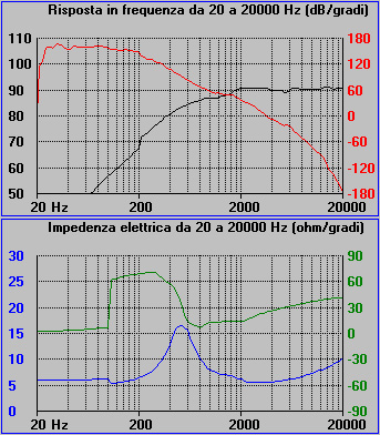

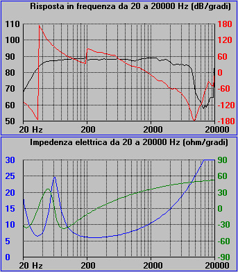

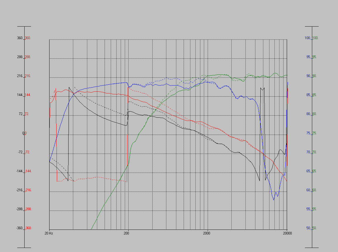

offset...offset...... ma certo il tweeter è avanzato!
parzialmente risolto l'arcano:
risposta degli AP
risposta simulata
offset = 0
mic in asse per ogni AP
linea continua = senza diffrazioni (pannello infinito)
linea tratt. = con diffrazioni (pannello assegnato)
la fase del tweeter sembra perfetta, quella del woofer ha quello strano spike...perche?
risposta degli AP
risposta simulata
offset = 0

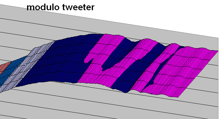

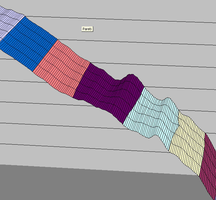

a proposito di offset, guardate qua:
modulo e fase rispetto all'offest del tweeter (valore più interno = al centro)
dal modulo si capisce che c'è un area di parziale cancellazione della risposta quando il tweeter e in asse.
a proposito, sono riuscito a far funzionare il copia delle simulazioni fatta evviva!! (c'è una specie di bug, prima di fare un nuovo copia, occorre svuotare la clipboard -ovvero fare un control-C da qualche parte

Ah, per Marzio: lo spike della fase woofer. Intanto ti consiglio di plottare i grafici da -180 a 180 perché AFW (ma praticamente tutti) visualizzano la fase wrapped proprio fra questi estremi. Perché? Immagina una linea più o meno dritta che da -356741657905 gradi a 20hz arriva a +67867809 gradi a 20khz. In una visualizzazione in cui non ci sono i numeri assoluti della fase (che sarebbero -146549210657 e +2956767892 gradi) ma quelli relativi all'angolo giro (esempio, da 0 a 360 gradi, oppure, come è più comodo da -180 a +180 gradi), la fase salterà (wrapping) continuamente da +180 a -180 salendo con la frequenza. Nel tuo esempio ci sono una quarantina di gradi fra le due curve, molto ad occhio, e siccome si arriva vicini ai 180 gradi una curva wrappa e l'altra no. Comunque quella differenza sembra strana.... anche se poi verso i 20Hz le curve iniziano di nuovoi ad avvicinarsi e probabilmente a sovrapporsi più giù. C'è una regoletta che dice: la fase varia molto prima (in frequenza) del modulo!
