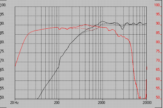

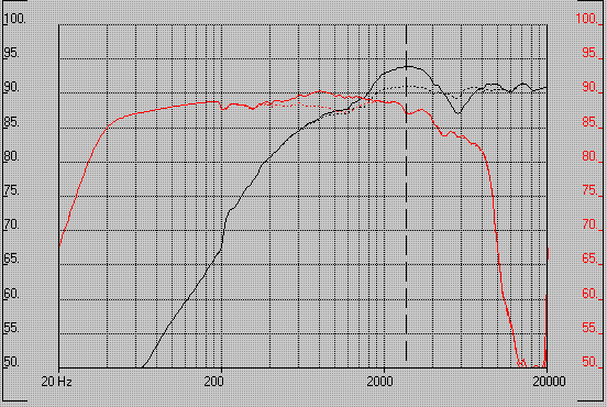

Ciao Marzio,
nelle curve che hai postato credo tu abbia sbagliato a posizionare il microfono, perché sono tutte calanti. Fai bene a smanettare, e Danyx ti ha dato una dritta...dritta. Prima di arrivare fisicamente a dimensionare il crossover, manca l'ultimo passo: sistemare meglio gli altoparlanti sul baffle. Parliamo dunque delle diffrazioni ai bordi del baffle. La teoria la trovi dappertutto, vediamo all'atto pratico cosa succede. Ti avevo postato un sistema col tw montato fuori dalla cassa. Vediamo subito, abilitando nelle opzioni di AFW la simulazione su pannello assegnato e compensazione a bassa frequenza cosa succede con questo tipo di montaggio:
Come vedi, il woofer "guadagna" 2 db da 600hz a 1khz, e il tweeter... ben 4 dB a 2,7khz mentre perde circa 3 dB (questa volta con un dip stretto) a 6khz. Bella storia, non c'è che dire... soprattutto considerando che le diffrazioni sono originate da un fatto puramente geometrico (la variabile rilevante è la distanza del centro dell'ap dai bordi del baffle) e la loro influenza non si limita al dominio delle frequenze ma sporca anche la risposta nel dominio del tempo. Abbiamo degli altoparlanti ben smorzati come decadimento, perché rovinarli? E allora che si fa? Beh, si cerca di portare un pò più giù in frequenza l'influenza del primo picco della diffrazione e soprattutto si cerca di diluire le diffrazioni rendendo diverse le distanze dell'ap dai bordi del baffle. Tw fuori dal cabinet? In molti casi (come questo): bocciati!
Passiamo al nostro sistema "serio":
Come vedi, va molto meglio! Possiamo migliorare? Proviamoci... un attimo di pazienza!

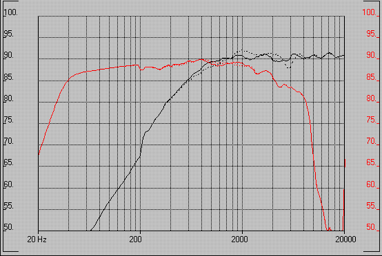

Allora Marzio,
ho smanettato un pò, ed ecco il risultato, in confronto al precedente:
Come vedi, la nuova curva del tweeter è più piatta, picchi e buchi meno evidenti. Come ho fatto? Innanzitutto alzando la cassa in modo da caricare maggiormente il tw e spostando dunque più in basso il primo (e più forte) picco dovuto alla diffrazione. Il secondo passo è stato spostare lateralmente il tw per diluire le diffrazioni dovute ai bordi dx e sx diminuendo quindi l'effetto di filtraggio a pettine. Se vuoi smanettare e capire di più, carica in AFW una curva piatta e simula le diffrazioni sul tuo pannello: vedi un pò che succede, sposta il trasduttore e vedi come si comportano le diffrazioni. Se hai dubbi, li sciogliamo insieme (so di correre un pò, ma durante la settimana il tempo scarseggia...).
Il nuovo file è questo:

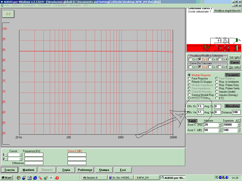

rieccoci qua.....
sto vivendo momenti di grande sconforto (!...bè nei limiti della nostra passione :o ) dopo tutto quello che sto imparando ... :?
ci facciamo tanti problemi sulla cifra decimale della distorsione nell'elettronica e dopo ci sono cosi tanti problemi/compromessi nella realizzazione dei diffusori!!
da quello che ho capito la forma d'onda che ci arriva all'orecchio può benissimo essere stravolta (vedi scritti di Giussani sulla correttezza di fase+modulo per la corretta ricostruzione del segnale...) dal nostro diffusore!!!
vi prego ditemi che non è vero?!?! :grin:
vabbè dopo questo sfogo di allegria-delusione.... ho alcune domandine facili facili:
1) ho caricato i driver flat, senza xover,senza carico e su pannello infinito, ma il grafico mi viene cosi
perche?
2) ho provato a copiare i dati di una curva su excel (pulsante copia nella finestra simula di AFW) ma i dati sono sempre uguali, succede anche a voi?
3) AFW tiene conto dello sfasamento elettrico introdotto dalla cella di xover? ovvero la fase che calcola è la somma dello sfasamento elettrico + quello dell'AP?
W i diffusori planari!! :twisted:
Originariamente inviato da marziom - 22/03/2007 :  15:09:38
Sicuramente la misura non è in asse all'altoparlante, o metti come dimensione dell'altoparlante 1 cm. oppure devi dare associare l'icona del tweeter all'altoparlante, fai due click sulla scritta microfono e poi tracci la curva..... dovrebbe andare :D
la fortuna è averla
daniele
verificato tutto, ma è sempre uguale
il woofer è da 20, il tweeter da 2,6 cm
microfono in asse sul woofer o tra i due, ma sempre uguale.
nelle opzioni è spuntato:disco rigido su pannello infinito.

Originariamente inviato da marziom - 22/03/2007 :  15:52:15
ti ripeto, sono sicuro che la curva è stata plottata con mic fuori asse :)
hai messo la spunta sotto e sopra e poi clikkato su "microfono"
se non riesci allega il file e poi te lo rigiro :)

Ciao Marzio,
un mordi e fuggi per dire che non sono scomparso :p anzi, tra ieri sera e dopo pranzo sono andato avanti :D (sto controllando alcune cose...) ma senza scrivere perché è giusto lasciare il tempo per riflettere e fare domande e... perché avrei anche altre "belle cosine" da fare :twisted:
Come ti ho già detto, sbagli a posizionare il mic: se lo metti in asse al woofer e poi vuoi simulare il tweeter è logico che questo venga a trovarsi fuori asse! Non sono solo i gradi a determinare la posizione del mic, ma anche e soprattutto il punto del baffle dove lo punti. Se non ti è chiaro, nella guida c'è un disegnino). Tieni il mic sempre in asse al tweeter!

uffa!! ...non ci riesco!
addrizzatela voi se ci riuscite :D
Immagine Attachment: flat.zip ( 1292bytes )
è inutile che mi cimento con cose più complicate se non riesco a risolvere quelle banali...

ho capito dove sbagliavo!
c'è un microfono per ogni curva!!!!
io ne spostavo solo uno (e era quello del tweeter) e l'altro rimaneva dov'era
ma guarda.....
vabbè, caffè pagato!

esatto!!! :) impara e metti in saccoccia :)

Ciao Marzio,
hai visto che smanettando smanettando... Hai fatto il pienone di nozioni, è giusto farle decantare. Nel frattempo impari il software: a questo proposito voglio dirti di non impressionarti se non riesci, moltissimo non dipende da una tua impostazione teorica errata ma dal fatto che AFW è potente ma abbastanza macchinoso (ad es. Lspcad è più semplice e potente ma costa uno sproposito a confronto!). Un esempio è proprio il metodo per tracciare le curve, prima di vedere un grafico devi imostare i limiti e il mic per ogni curva e ogni volta che vuoi aprire un file il programma "punta" (come si dice in gergo informatico) alla directory C, quando magari AFW ce l'hai su altra partizione... Insomma, nulla da dire sull'algoritmo matematico, ma quanto a facilità e comodità... c'è di meglio! Comunque d'altro canto AFW ha tutto quello che serve e anche di più, è affidabile e costa pochissimo. A conti fatti ne vale la pena (e poi l'esperienza di GPM sui carichi paga contanti).
