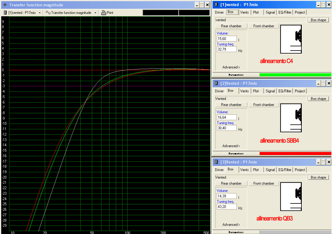

Dico la mia:
Prima di tutto penso ci sia un errore, il C4 e sicuramente meno smorzato del Qb3, o Winisd non funziona oppure hai invertito le due curve
Tutte e tre le curve potrebbero andare bene, quelle che tu indichi con C4 ed Sbb4 sono maggiormente smorzate, si avvicinano un po' alla performance della cassa chiusa e quindi a livello "transitorio" migliori.
Un accordo a 30 hz (basso quindi) peggiora la Mol e fa perdere pressione dove serve.
In poche parole, dato che il litraggio non cambia particolarmente nei tre diversi progetti, potrai cambiare lo smorzamento semplicemente modificando l'accordo e trovare quindi il giusto compromesso per il tuo ambiente.
Hai indicato a Winisd la Resistenza aggiunta prevista?
ora aspetta gli altri

Ciao Daniele,
stabilire quale allineamento sia più smorzato non è che sia proprio immediato e credo che l'analisi prescinda dal Q "analitico" mentre invece va guardato l'intero inviluppo della curva di trasferimento. D'altronde se ci pensi la pendenza asintotica (che puoi verificare alle bassissime) del dipolo (il sistema unanimamente considerato come più smorzato) non è 6dB xoct ma è 18dB e dunque dovrebbe essere battuto dalla cassa chiusa?!?!?!?
Non è così e lo testimonia il fatto che oggi è "di moda" il reflex a doppia pendenza, molto simile all'SBB4.
Ho consigliato a Marzio il poliuretano non solo e non tanto per contenere le perdite, ma soprattutto per evitare di abbassare il Qms, già basso di suo (cosa he caratterizza il suono preciso ma garbato in gamma mediobassa) togliendo ancora fiato e punch. Ho il sentore che un assorbente ancora più "rigido" tipo il feltro possa essere meglio.
Valerio
Valerio

Effettivamente il Qms è estremamente basso, personalmente non ho mai fatto prove d’ascolto tra altoparlanti a basso ed elevato Qm, ma vorrei tanto farle. L’unica persona che ne parla è il buon GPM. I vari produttori negli anni hanno elevato sempre più il Qms, e questo forse significa già molto.
Sono d’accordo con te nel dire che bisogna guardare l’intero inviluppo totale della curva ma è anche vero che a parità di litraggio se accordo una spanna più in basso dovrei ottenere una curva in ogni caso più smorzata. Fai l’esempio del reflex a doppia pendenza, lo si ottiene, e lo sai benissimo, con un Qts medio ed un accordo più basso del dovuto.
Mi sa tanto che non ho capito bene quello che volevi dire
e poi mi sono svegliato in ritardo, non connetto ancora bene
@Marziom
In modo semplicistico, il Qts dell’altoparlante aumenta se mettiamo una resistenza in serie all’altoparlante.
Quindi bisogna indicare al software di simulazione a quanto ammonta tale resistenza. Cosè questa resistenza?
La resistenza interna dell’amplificatore (praticamente trascurabile nel caso di ampli a stato solido, diverso il caso se usi un valvolare), dei cavi di collegamento, e delle induttanze del cross-over (collegate in serie). Trovarsi una resistenza in serie di 0,3 – 0,6 è cosa abbastanza normale.
Apri winisd, vai su “signal” e poi impostare il giusto valore su “series resistance”

un commento al volo sui grafici: tutti e 3 hanno ripple se ho capito bene e questo non va
Bisogna controllare le perdite di default che il programma dà e giocarci su.
Stasera scarico winisd e lo confronterò con Unibox, ora non posso.

x danyx:
ho controllato, di default WinISD mette una R serie di 0,1 ohm.
Giocando con questo valore si ottiene una risonanza più pronunciata all'aumentare della R (come è giusto che sia visto che la R tende a non smorzare il woofer, vedi tutte le storie fatte sul damping factor), ad ogni modo nel range pratico questo influisce al massimo per 0.5db alla F3.
