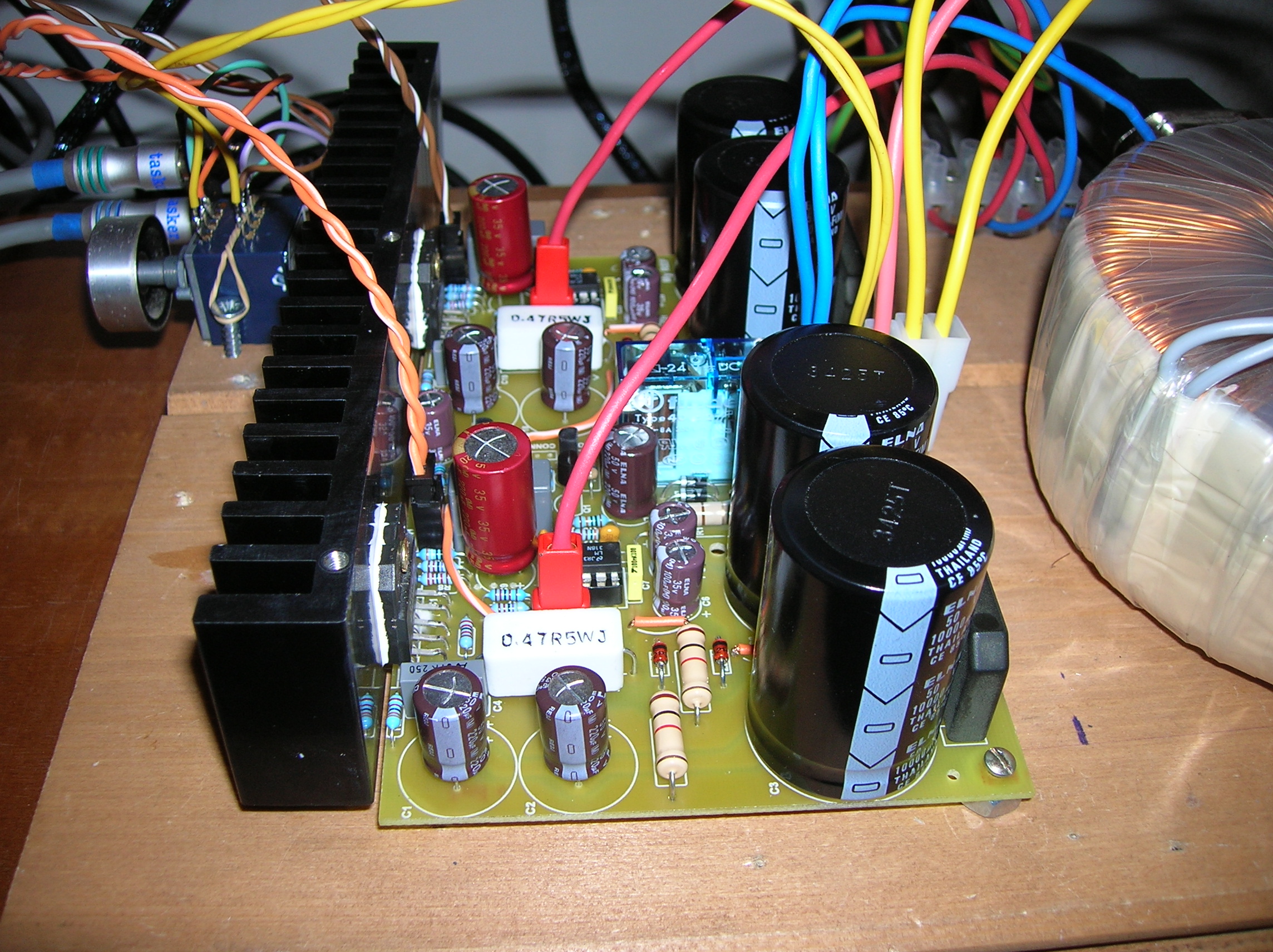

fotografia prototipo:
http://www.diyaudio.com/forums/attachme ... 1112362581

Allora: chiedo nel Thread Ufficiale del MyRef le mie curiosità... ho appena acquistato dall'impeccabile Piergiorgio il PCB Rev A, e mi chiedevo la differenza sonica e monetaria dalla Rev C, tanto per capire cosa mi conviene acquistare. Ho letto che la Rev A assomiglia ad un SE a valvole come sonorità, caldo anche se non analitico. Ora: questi aggettivi mi fanno un po' sorridere, essendo dotato di un impianto non proprio Hi End (CD Nad, casse autocostruite), ma soprattutto ascoltando Musica che purtroppo raramente è ben registrata (rock, punk, metal, trash, death e amena compagnia), quindi presumo che dovendo scegliere, e ammesso di sentire le differenze, propendo per il suono valvolare.
Le mie casse non sono proprio molto sensibili (mi dichiarano alla Monacor 87dB) ma la stanza dove ascolto è piccola, quindi preferisco qualità alla quantità, per questo mi sono orientato su questo progetto, anche per l'insensibilità al carico dichiarata da Riccardo, dato che il mio attuale ampli (Technics commerciale) si "siede" parecchio... quindi se il MyRef mi dà 40W su 8Ohm mi bastano e avanzano, basta che me li dìa su tutto lo spettro, basso incluso.
Detto questo, mi chiedevo se il discorso fosse giusto, e mi chiedevo se in futuro fosse possibile passare alla Rev C senza troppi patemi.
Poi: ha senso farlo configurato come pseudo finale, quindi senza selettore di ingressi e controllo volume, nell'ottica di trovare o costruire un pre adatto? Che so, magari qualcosa con il selettore degli ingressi a relais, un buon potenziometro e (un sogno) uscita con filtro attivo per un subwoofer?
Tutte le idee sono ben accette

Terminato.
Attualmente revA (lo so, sono curioso, adesso ci attacco anche i componenti per la C) e con un paio di componenti da sostituire.
http://www.paolopoli.it/Temp/DSCN0700.jpg
Suono direi sorprendente.
Complimenti a Mauro.
Ho un solo piccolo problema che spero qualcuno saprà aiutarmi a risolvere:
ronza!
va bene che attualmente è montato su una tavoletta di test con connettori scadenti e cavi volanti, ma ronza lo stesso un po' troppo. Ricordo che Piergiorgio aveva detto che il suo era assolutamente muto.
Mi piacerebbe sapere che soluzione è stata utilizzata per le masse.
Attualmente io ho collegato le due masse delle rca di ingresso ciascuna al relativo ingresso della pcb (separate dunque, non con una massa comune) e la massa del potenziometro (Alps 10K) di ingresso direttamente al faston che raccoglie il centrale del trasformatore.
Entrambi i canali ronzano uguali
Ronza uguale anche con il dac (ingresso) spento
Paolo

No ronzava anche il mio, fino a che non ho attaccato a massa il dissipatore! Mi sembra che anche il tuo sia floating.
Inoltre usare assolutamente le connessioni previste sullo stampato per alimentazione e altoparlanti e attorcigliare i fili di alimentazione, tenendo il trafo lontano dai cavetti schermati di ingresso.
Il polo freddo degli RCA va connesso massa tramite un condensatore o resistenza, ma va determinato mediante prove con CD acceso e spento.
Adesso, sempre montato su un tavolaccio il ronzio è percepibile solo con le Klipsh da 98dB/W a 10 cm dal tweeter. Ho un trafo scarso, pero'. Con uno di buona qualità per uso audio mi aspetto che sia del tutto muto.
PS forse anche un cavetto schermato per gli ingressi potrebbe migliorare la situazione. Io curiosamente sto facendo il contrario: da Rev.C proverò la A...
mauropenasa
- R.I.P.
- Messaggi: 712
Paolo, Le sezioni di segnale di My_ref sono "disaccoppiate" da quelle di uscita o alimentazione.
Collega sempre il pot di ingresso (quando c'è) con riferimento alla massa del ingresso segnale, non su faston del trafo o GND out degli speaker.
Metti, come dice Piergiorgio, a massa il dissipatore, usando per sicurezza una massa "di potenza" prelevata dai faston del trafo.
In sintesi, fate così e vivete felici:
1. terra di rete al contenitore (se metallico) (no problemi di scossa...)
2. Ingressi e uscita ampli (anche calze di massa e ritorno altoparlanti) isolate dal contenitore e da altre masse
3. dissipatore collegato a: massa di potenza trafo (faston trafo) o contenitore (terra di rete). la cosa importante è che non sia "floating"
4. Collegamento tra terra di rete e power GND (faston trafo) con un resistenza da 3W non induttiva con valore tra 22 e 100 ohm (apre il loop di massa che si crea quando è a terra anche un' altro apparecchio della catena...). In questo modo non si rischiano potenziali pericolosi tra connettori e terra, senza creare ronzii...
Semplice.....; )

Mi dispiace, queste fasi sono sempre "delicate".
Benedetta la resistenza da 1ohm !!
Preliminare:
- Verifica che le masse di ingresso siano isolate dalla massa del contenitore e del dissipatore.
- Verifica che gli LM3886 siano ben isolati dal dissipatore (se modello non isolato)
- Verifica che non ci siano contatti tra il dissipatore e R2 e R25
- Solo dopo collega a massa (per sicurezza collega alla massa faston del trafo) il dissipatore a massa.
Se hai usato LM3886 Isolati, forse devi cambiare la res. da 1 ohm R11 e/o R35. Se questo è il guasto, significa che non avevi isolato le masse di segnale.
Se hai usato gli LM3886 non iso, forse hai rovinato anche il chip....
Preliminare:
- PPoli
- Messaggi: 4000
Confermo che il problema è con il dissipatore a massa. Ogni volta che lo collego mi salta il fusibile.
I 3886 sono (?erano) della National, sigla JM41AG, sono collegati al dissipatore tramite pasta siliconica, ma non disaccopiati. Ho notato che parte della pasta di uno dei due era colata sui piedini ma nessun segno di corto.
Le masse degli ingressi vanno agli ingressi della pcb e quindi sono separate dalla massa del trasformatore, ma la massa in uscita dal potenziometro era collegata sempre al trasformatore e di conseguenza al dissipatore (meglio ributtarla sulle RCA?)
R2 e R25 sono staccate dal dissipatore e sono OK.
R11 e R35 sembrano OK, mi danno 1,4 Ohm
Sembra proprio che siano saltati i 3886, entrambi: c'è modo di misurarli? Anche perchè è il componente più difficile da reperire.
