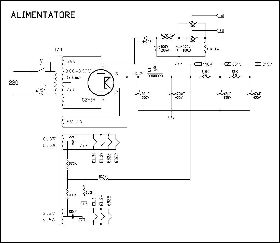

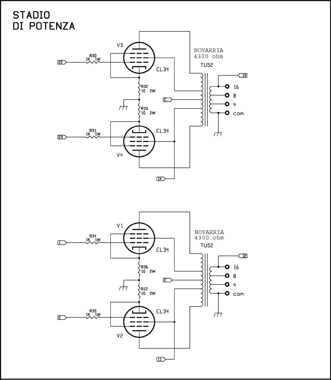

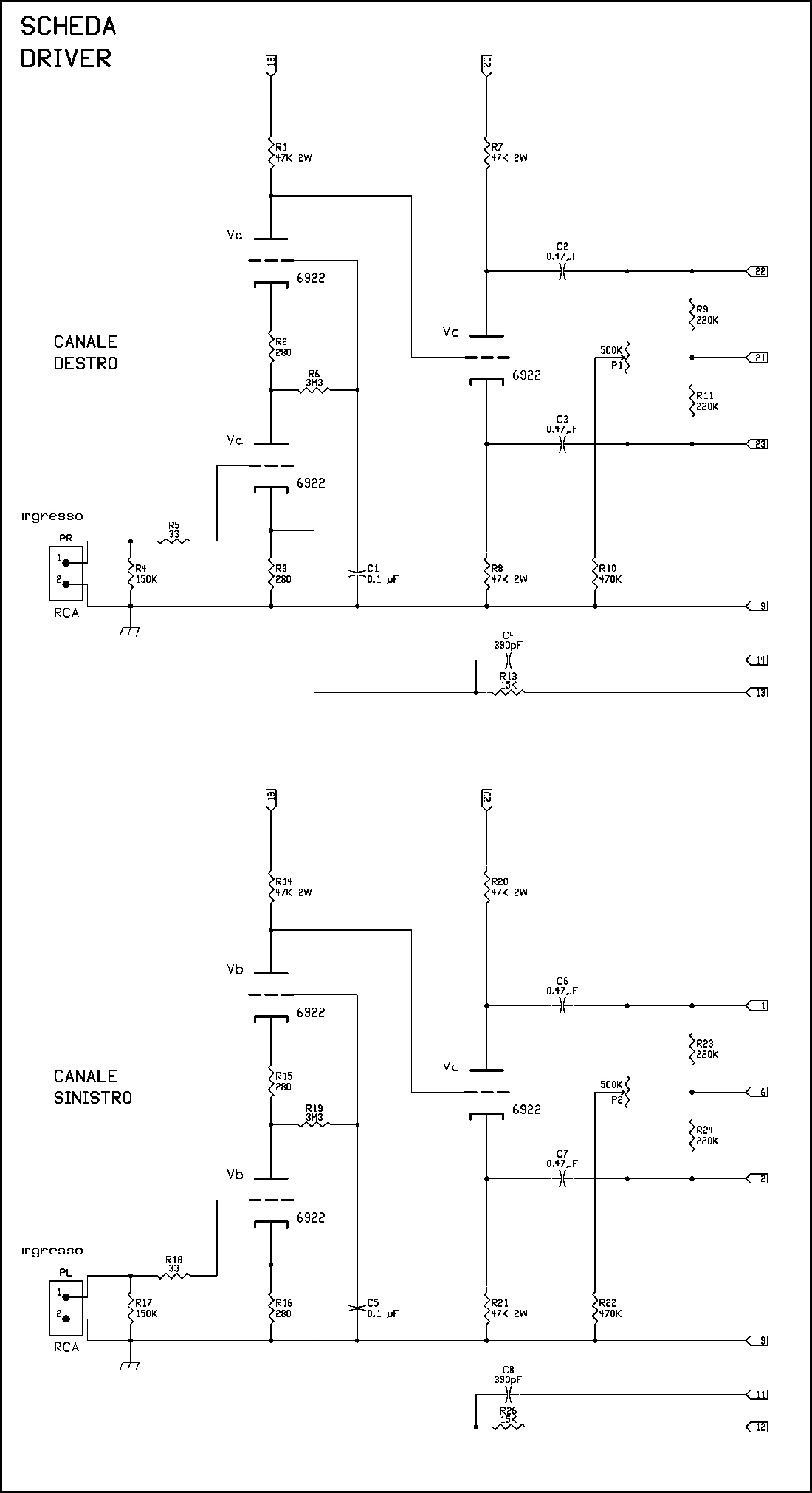

Ecco gli schemi del clone:
ImmagineImmagineImmagine
Una domanda a Tiziano, non ho ben capito la prova che mi consigli di fare - "Una prova che puoi fare è prendere un filo dove metti a terra il telaio e collegarla alla massa sul connettore... e poi ti colleghi al telaio.

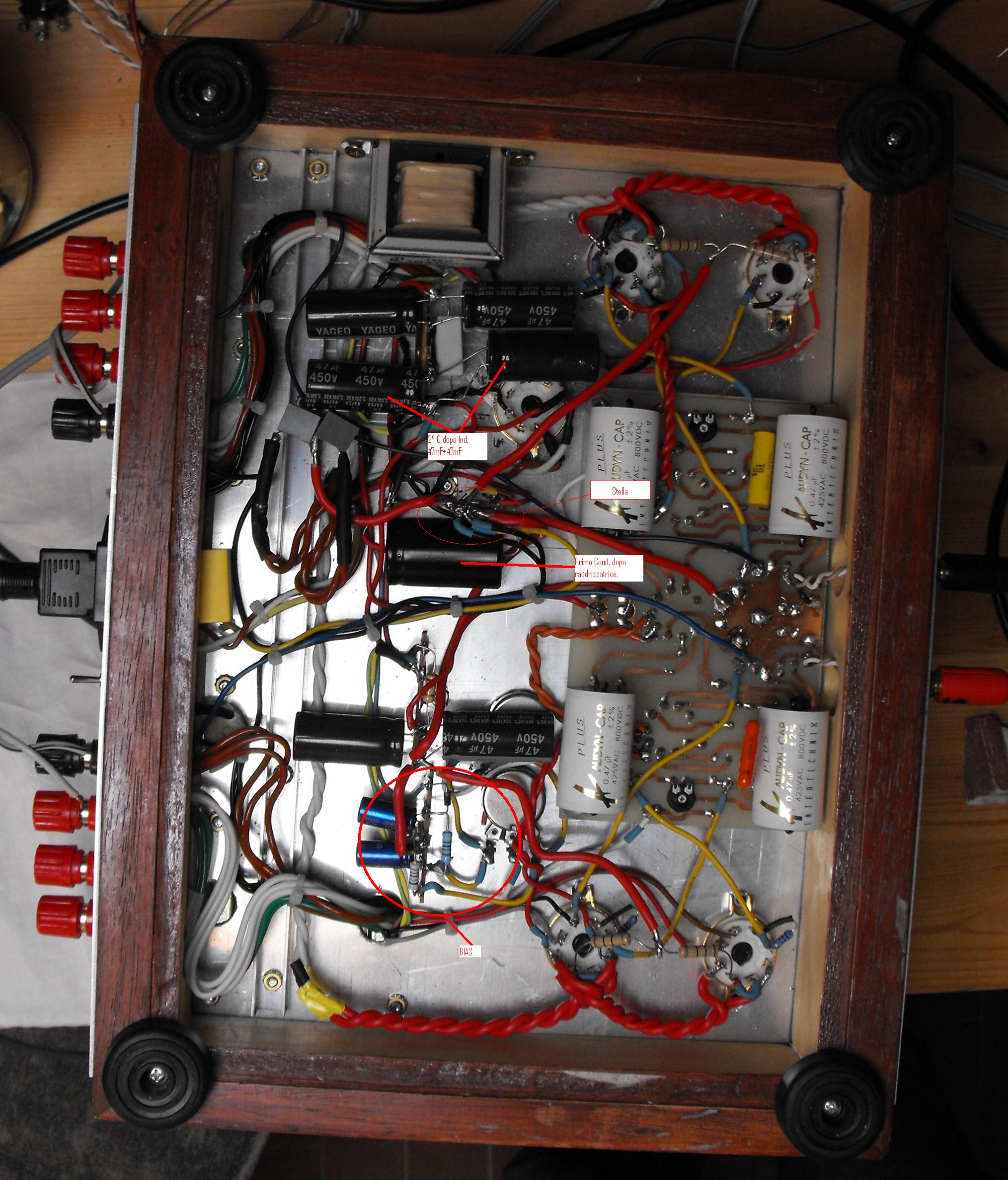

Ecco una foto del cablaggio.
Sara' un po' incasinato, ma perdonatemi e' il mio primo lavoro dal 1992.
Ciao a tutti

lo schema è tecnicamente ineccepibile se cabli le masse come da disegno dovresti avere pochi problemi.
Tenendo come centrostella il condensatore di filtro dopo la L dell' alimentatore.
I due condensatori che vanno a terra dal centrale dei filamenti debbono andare singolarmente al centrostella.
Il telaio deve essere collegato a terra dal centrostella.
Se hai collegato le masse degli ingressi come da schema dimentica il mio suggerimento.
Una cosa che non hai chiarito è se il circuito ronza con gli ingressi in corto.
PS: non è detto che il problema si risolva solo con le masse sarebbe interessante verificare se il circuito di bias delle finali introduce ronzio.

Leggendo le risposte ho controllato con l'oscilloscopio i segnali sull'uscite e ho trovato un segnale ad alta frequenza (non si sente nei diffusori), che sparisce se tolgo la retroazione proveniente dal primario del trasf. d'uscita. Scollegando i due fili di retroazione (per i due canali) il rumore sparisce, rimane solo un rumore impercettibile (forse residui di alimentazione e ronzii vari).
E' errato il valore del condensatore di retroazione da 330pf ?
Credo che a questo punto la situazione cambia e il problema possa essere legato piu' alla retroazione che alle masse.
Che ne dite ?

controllato la fase della controreazione?
da come dici sembra che stia in reazione positiva!
quando si connette la CR il GUADAGNO dimimuisce e i rumori di solito
si abbassano, quindi probabilmente la reazione è positiva, controlla bene.

Il centro stella l'ho posizionato sul negativo del primo C dell'alimentatore,
ci possono essere dei problemi ?
No funziona correttamente lo stesso... piuttosto dalla tua foto non si capisce se la massa va a telaio in punti multipli.
Su di esso confluiscono tutti i negativi, sia i negativi dei trasf. di uscita, sia lo schermo del trasf. di alimentazione. Esso e' collegato direttamente al telaio di alluminio.
Pipla giustamente suggerisce di invertire le fasi del trasformatore di uscita... in genere se le fasi sono invertite si ha un evidente oscillazione in bassa frequenza.
Per queste prove usa un carico resistivo e metti un fusibile rapido di basso valore sull' anodica che alimenta i TU.
Fatto questo e viste le conseguenze dopo occorre verificare se il feedback capta e se è il caso di usare cavo schermato.

Francesco l' amplificatore è un poco accroccato e l' impostazione data dal costruttore tirata via 8)
IMHO smonterei il tutto e ricostrurei di "sana pianta".
Prima conviene che tu faccia un disegno del montaggio (chiedi sul forum consigli per un programmino o delle librerie per paint o altro) e lo controlliamo assieme.
Ricabli l' amplificatore e cosi eliminiamo molti problemi... se resta qualcosa dopo si indaga a fondo.
