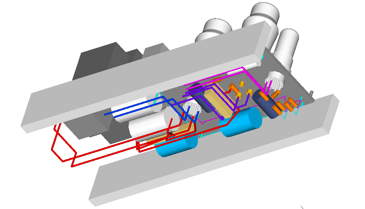

Anche solo un semplice CAD, anche non dedicato: basta costruirsi una volta per tutte piccoli blocchi con le dimensioni dei componenti e disporli "virtualmente" per comodità su una griglia.
Se poi si vuole esagerare c'è sempre il 3D, come questo...

Kicad ad esempio prevede un modulo 3D
