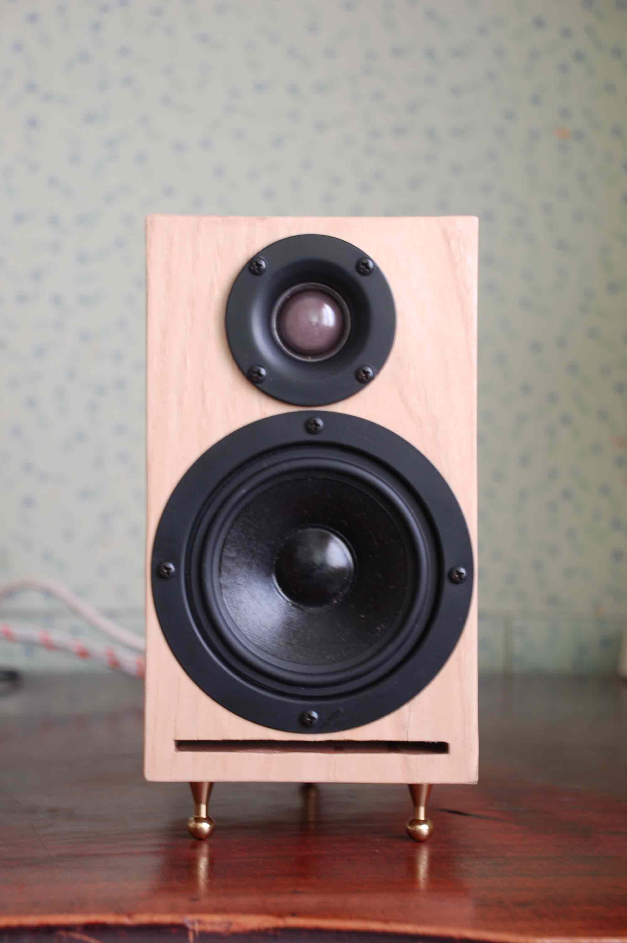

Ciao, mi permetto intervenire, dato che in questo momento da sistemazione ancora precaria in un nuovo paese, condivido il problema della necessita di ascoltare a basso volume, di notte, in una stanzetta, e con pareti di cartapesta...
Ho risolto con risultati ottimi cosi: piccolo e famoso ampli da 25w, due vie closed box con woofer da 8" di altrettanto famoso marchio inglese, tutto preso a molto poco da ebbbai (dato che sono ispano-parlante io dico evvai)
Il fatto è, che devo tenere inserito sempre il tastino -20 db e anche cosi andarci piano con la manopola del volume.
Cosa a che vedere questo con l'audiocostruzione...?
1- un ampli piccolo piccolo ce la fa a manovrare un diffusore siffatto -nel contesto della situazione preposta.
2- nel sito de campedel, di fianco al single driver proposto, si vede un fascinoso (per me) due vie con tweeter Peerless di venerabile memoria.
che ripresenta una ottima alternativa alla soluzione single driver, sempre che si sia in grado di allestire un filtro xover fatto come si deve
