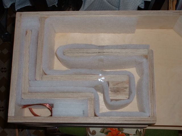

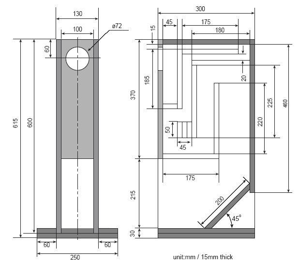

sto realizzando questo progetto:
ho le idee poco chiare su come posizionare il fonoassorbente, avevo pensato in questo modo:
i primi condotti sono tutti pieni, il questo modo non rischio di ammazzare i bassi o altro?
capisco che si deve posizionare con vari test, ma la mia esperienza è zero
help me

fai delle prove!
chiudi le casse con del nastro o dei morsetti così puoi aprirle facilmente e cambiare la disposizione del fonoassorbente.
procedi a tentativi sino a quando trovi la soluzione ottimale.
Danilo

ciao danilo,
grazie per la risposta.
sto facendo così, il problema è il rodaggio di questi fostex che è molto lungo.
magari vedo un po' di rodare come suggerito nel PRIMO.
ma il fonoasorbente che cosa fa, dovrebbe agire sui medi attenuandoli? o altro?
tnx,
Giovanni

Considera che le alte frequenze sono direttive, sono cioè assimilabili a raggi di luce, pertanto in una struttura a tromba fortemente ripegata dopo le prime due/tre riflessioni le alte frequenze sono assorbite quasi del tutto.
Per eliminare i residui è utile mettere del feltro spesso sulle prime pareti dove il suono si riflette.
Le basse frequenze invece si propagano come delle onde e quando trovano un ostacolo lo aggirano esattamente come le onde in acqua (diffrazione). Aggiungendo assorbente (polyfill, lana per materassi, gommapiouma etc) nel condotto si aumenta la densità equivalente del mezzo trasmissivo, cioè l'aria.
In altri termini si descresce la velocità (di gruppo) delle onde sonore e questo è equivalente ad un allungamento della lunghezza della tromba, con un effetto netto che molto spesso si traduce in un guadagno migliore alle basse frequenze.
Con questo in mente, la migliore soluzione (salvo sperimentazione contraria) dovrebbe essere un rivestimento in feltro delle pareti dell'inizo del condotto, specie quelle destinate a 'piegare' le onde sonore in un'altra direzione e un riampimento delle prime sezioni del condotto con assorbente non troppo denso.
In particolare con le trombe, l'assorbente inoltre rende più uniforme la risposta in frequenza, che è fortemente caratterizzata dalle riflessioni alla bocca (frequenze multiple della lunghezza d'onda corrispondente alla lunghezza della tromba).
Non è detto che avere una risposta meno accidentata sia l'ottimo sonico, la colorazione tipica della tromba (il suono 'cavernoso') è accentuata con poco o niente assorbente e questo tipo di suono in genere piace.

ciao piergiorgio, tu mi stai diventando antipatico (scherzo ovviamente) perchè riesci sempre a darmi la risposta perfetta alle mie domande.
devo dire che con questa sei andato oltre! mi hai chiarito perfettamente le idee, ora posso mettere criterio in quello che faccio ed entrare finalmete nel merito.
ti nomino il mio padre spirituale!

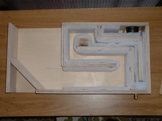

ecco:
ho riempito i primi condotti, mentre su gli altri ho posizionato il fonoassorbente solo sulle pareti.
Aumentando il riempimento ho natato che i bassi tendono a diminuire, credo che questo sia l'optimum... tuttavia farò altre prove quando il driver è più rodato
come fonoassorbente ho utilizzato quel materiale utilizzato come filtro cappa.
Giovanni

ho notato una cosa: togliendo il materiale di riempimento, i bassi tendono ad aumentare ma sono distorti, anche un po' cavernosi, come se ci fossero frequenze multiple in ordine non armonico.
Aumentado, rispetto la quantità originaria (v.d. foto) diminuiscono semplicemente, non migliora la qualità.
rimango dell'idea che è quasi un miracolo che quell'altoparlantino risponda a frequenze così basse.
consiglio a tutti di provare il piccoletto di casa fostex.
l'effetto tromba!
Prova a guardare la risposta di un programma di simulazione di una tromba: ci sono molti picchi:
http://www.users.bigpond.com/dmcbean/
che vengono smorzati e allargati dall'assorbente, e dipende tutto dalla densità (Kg/m3).
