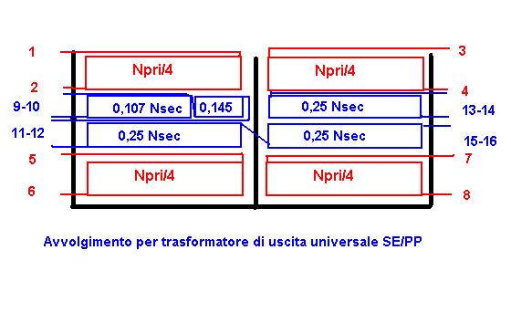

Avvolgimento Universale per Trasformatori d'uscita
Messaggi: 8105
Been thanked: 61 times
Collegando opportunamente il secondario si possono ottenere i rapporti impedenze più comuni, va bene sia per Single Ended (SE) con o senza ultralineare al 25% o al 50%, Con o senza cathode feedback, con o senza avvolgimneto secondario isolato per il feedback.
Per l'utilizzo in Push Pull basta collegare i due semiavvolgimenti primari opposti in diagonale (sopra con sotto) per avere un bilanciamento perfetto. In questo caso si ha anche la possibilità di un ultralineare al 50%.
Ad esempio con un nucleo EI75 (25x35) o EI96 (32x40) si possono ottenrere SE da 5W o PP da 10W con circa 2800 spire primarie totali.
In questo caso il frazionamento sarebbe:
700 | 700
____________
10+15 | 25
25 | 25
_____________
700 | 700
e si avrebbero le seguenti impedenze primarie per un carico di 6ohm secondari
18k SE/PP
11k "
8k "
6,5k
5,8k
4,7k
10k SE
2,6k SE

Il gap non è calcolato, semplicemente andrà aggiustato caso per caso.
Per quanto riguarda la potenza, 5W a 30Hz sono 6 W a 40Hz etc...
dipende da cosa si vuole ottenere. Al limite usare sezioni più grandi.
Ci sono almeno due tre partecipanti al forum che possono avvolgere una cosa simle in maniera professionale. Io ho già passato troppo tempo a fare avvolgimenti manuali che andavano rifatti...
Comunque è pensato per essere ragionevolmente semplice da fare anche con una bobinatrice casalinga.
Il problema sono i numerosi terminali, se ci si limita ad uscire col filo come è marcando il numero della terminazione non dovrebbe costituire un problema grosso, salvo poi fare i collegamenti giusti.
Per esperienza, sopra gli 8-10 terminali qualche casino di marcatura e collegamento ci scappa sempre.

Mah, se il SW di Ivo è corretto con una laminazione M6 0,32mm, grani orientati basse perdite EI96A promettono bene.
Con dei nuclei a C dovrebbero essere di prima qualità, sempre ammesso che si riescano a fare bene, senza accavalalre e che il numero di spire previsto ci stia effettivamente nel rocchetto.
I terminali in un rocchetto di queste dimensioni ci stanno tutti, si possono portare su terminali ad occhiello.
Il problema è che bisogna essere capaci di farlo senza incrociare troppo i vari fili e non sprecare spazio che serve tutto.
Si otterrebbero 5-6W a 30Hz e meno di un Tesla in SE e 15/20W in push-pull.

Devi settare le impostazioni internazionali di Windows con il separatore decimale . (punto), altrimente si incasina. L'induttanz del PP è sui 70H.
Ivo mi fa notare che l'induttanza di leakage è altina, dovrebbe essere più contenuta se si vuole impiegare della reazione in dosi non lievissime.
Una stratificazione in 7 settori sarebbe ancora meglio, ma la complicazione aggiuntiva probabilmente non paga.
Non mi so decidere circa il senso degli avvolgimenti primari: dovrebbe essere meglio fare i due sullo stesso strato nelle gole affiancate con versi di avvolgimento contrari, ma non sono troppo sicuro che questo accorgimento sia effettivamente vantaggioso in maniera da compensare la maggiore complicazione (relativa).

Alla fine, dopo varie vicissitudini e un paio di prototipi abbiamo optato per un 7 sezioni avvolte su nucleo 32X35mm ad una singola gola.
lo schema di avvolgimento e il file *.mox dell'impagabile Sw di Ivo:
http://www.audiofaidate.org/uploaded/plovati/TUunivEI96ARev2.zip
Alle prime misure si comporta bene. In versione Single Ended 5 kohm ha 22H a 50Hz e una banda 20-30KHz. Le potenze di uscita a seconda della minima frequenza riproducibile si aggirano su 3-5W in SE e 10-15W in PP.
